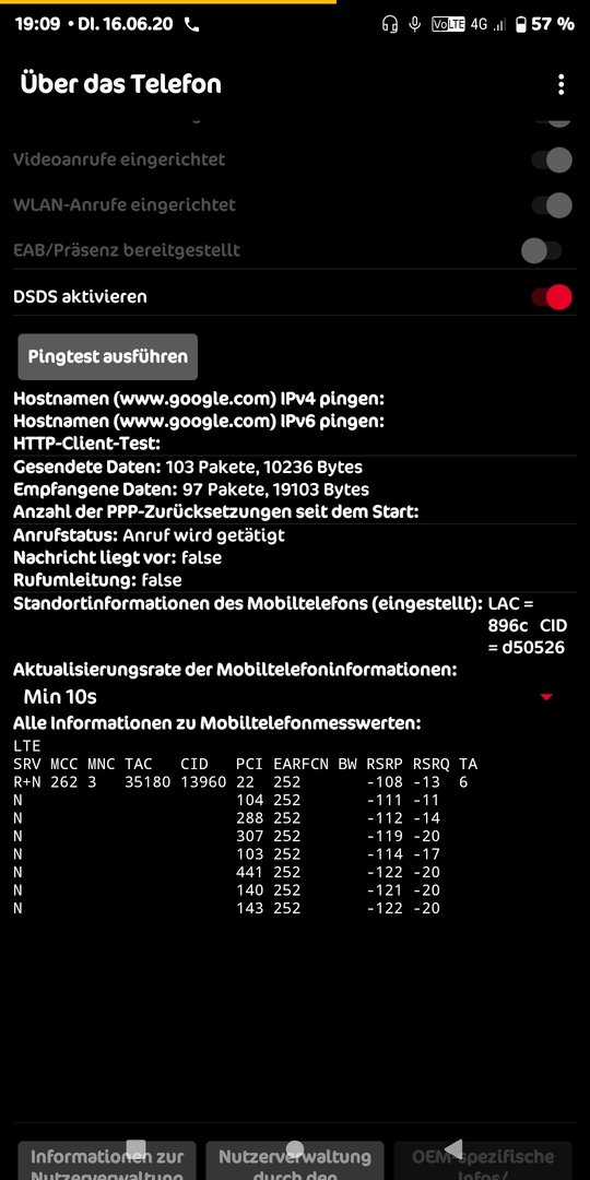

Ich habe vor ein paar Tagen ausfühliche Testanrufe getätigt und glaube zumindest einen Anruf über das LTE Netz geführt zu haben. Beim anderen Test war die Qualität sehr gut, stand auch 4g im Display und als dann die Qualität schlechter wurde stand 3g im Display. Ich suche bei Bedarf die Screenshots heraus.

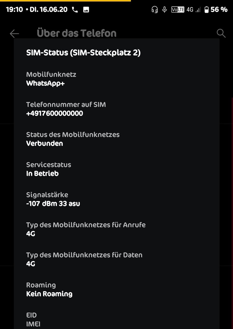

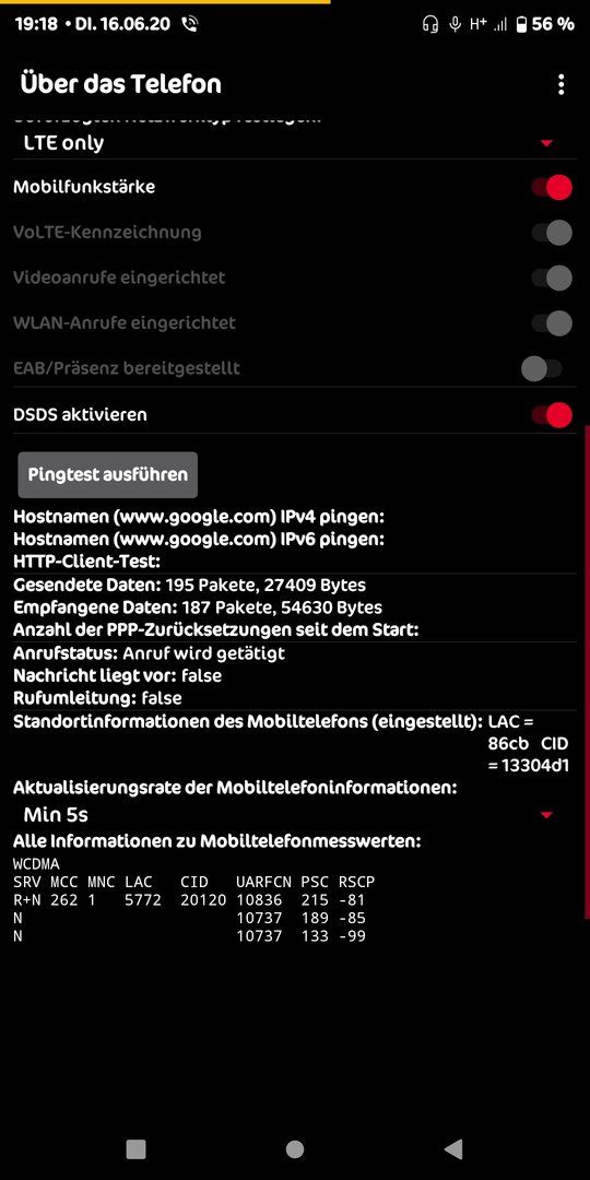

So, für alle die nicht glauben, dass VoLTE angezeigt wird, wenn man im 3G Netz ist :
Oben rechts steht H+
Unten sieht man WCDMA
Nur weil ein Symbol VoLTE anzeigt, heißt es noch lange nicht, dass es auch so ist.
Also dann hat dein ROM aber einen Fehler!
