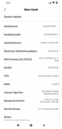

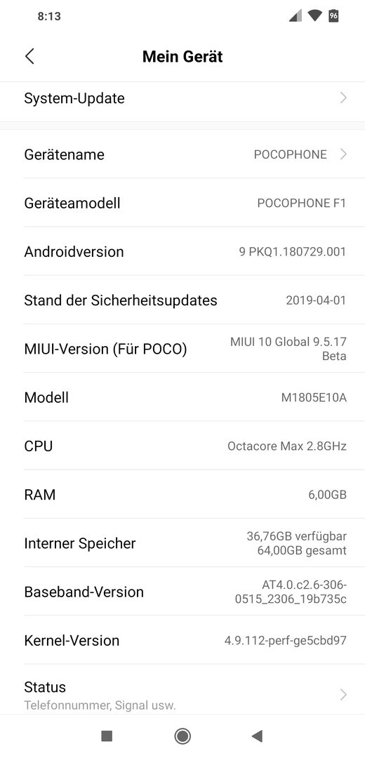

Also die Miui 10.3.4.0 Global hat Sicherheitsupdates bis 3/2019 Hab mir die 10 9.4.26 geholt von hier
Xiaomi Poco F1 [Firmware 10.3.4.0|9.5.23 ,Unlock Bootloader,TWRP Recovery and Root]
Die hat Sicherheitsupdates von 4/2019 und diese auf 10 9.5.17 geupdatet. Läuft alles gut. Mann muss nur jedes mal die recovery neu einspielen und rooten. Bei mir hat allerdings das Update auf 10 9.5.20 nicht funktioniert.
Und die Bloadware kann man mit der angehängten Datein entfernen. debf1 sind gefarlose Sachen, debloadet erweiterte. Kann man aber auch noch bearbeiten.
