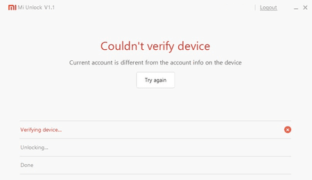

Jep OEM unlock ist auf on aber es gibt darunter noch einen Punkt mit unter Menü nennt sich mi unlock Status und da gibts den Button add Account und das geht leider nicht.
Das sagt doch irgendwie das der deinen Account nicht erkennt, du willst ja keinen hinzufügen sondern dich nur mit deinem Mi Account einloggen.
Zeigt dein Mi Account unter den Einstellungen Konten/ Mi Account deine Benutzer ID an?
Wenn ja klick Find Mi device auf on. Wenn nicht gibts in den Werkzeug Ordner auf dem Homescreen eine App Mi Account, da dann anmelden.
Dann noch mit dem Unlocktool das selbe anmelde Procedere( Selbe MI ID)...dann noch in Fastboot Modus, anstöpseln und hoffentlich tadaaa..:)

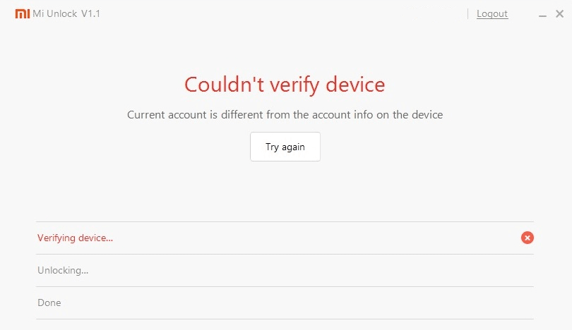

Ich hatte auch das Problem mit der Fehlermeldung
Couldn't verify device
Current account is different from the account info on the device
beim Unlock-Tool. Letztendlich hat dann die folgende Lösung geholfen:
[Maybe SOLVED] -1: Unknown Error in Mi Unlock status - Bootloader unlock problem - Redmi 4/Prime/4A - Xiaomi MIUI Official Forum - Mobile
Ich bin aber erst im Schritt 4 eingestiegen, da bei mir vorher das Flashen der CN Dev Rom funktioniert hat und ich somit die Treibersache ausschließen konnte. Der Fehler liegt definitiv bei Xiaomi, was auch die fast 1000 Seiten im MIUI Forum zu diesem Thema belegen:

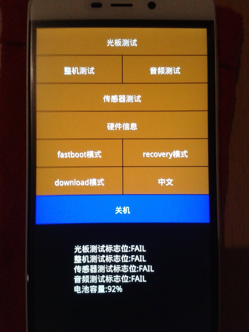

[doublepost=1482072378,1482069901][/doublepost]Ich bin jetzt beim nächsten Schritt mit dem Flashen vom Twrp-Recovery:
[cofface]RedMi 4 Prime/Pro Twrp recovery,update20161121 - Redmi 4/Prime/4A - Xiaomi MIUI Official Forum - Mobile
Das hat auch geklappt. Jedoch stehen folgende Fragen offen:
  1. Ist das normal, dass das Twrp-Recovery auf Chinesisch startet und dieses erst auf eine andere Sprache umgestellt werden muss? Ich habe in der obigen Beschreibung nichts gefunden und ich musste die Sprache erst mit der folgenden Anleitung umstellen:Anleitung: TWRP & Xiaomi.EU ROM auf Xiaomi Smartphones installieren - Chinahandys.net
  2. Ich bin eigentlich davon ausgegangen, dass das vorhandene „braune“ Recovery ersetzt wird. Wenn ich mit Volume+ und Power in das Twrp-Recovery gehen möchte, dann kommt weiterhin das „braune“ Recovery. Wenn ich über das MIUI8 ins Recovery gehe, dann wird das Twrp-Recovery verwendet. Ist das normal? IMG_20161218_154227.jpg
