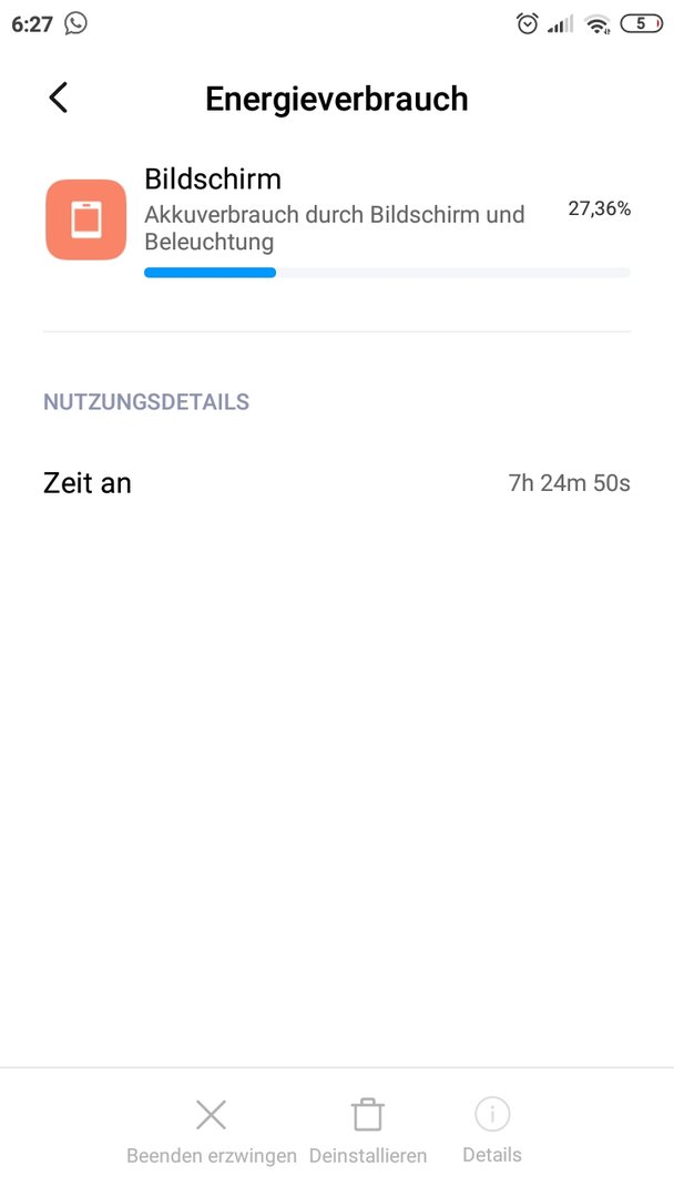

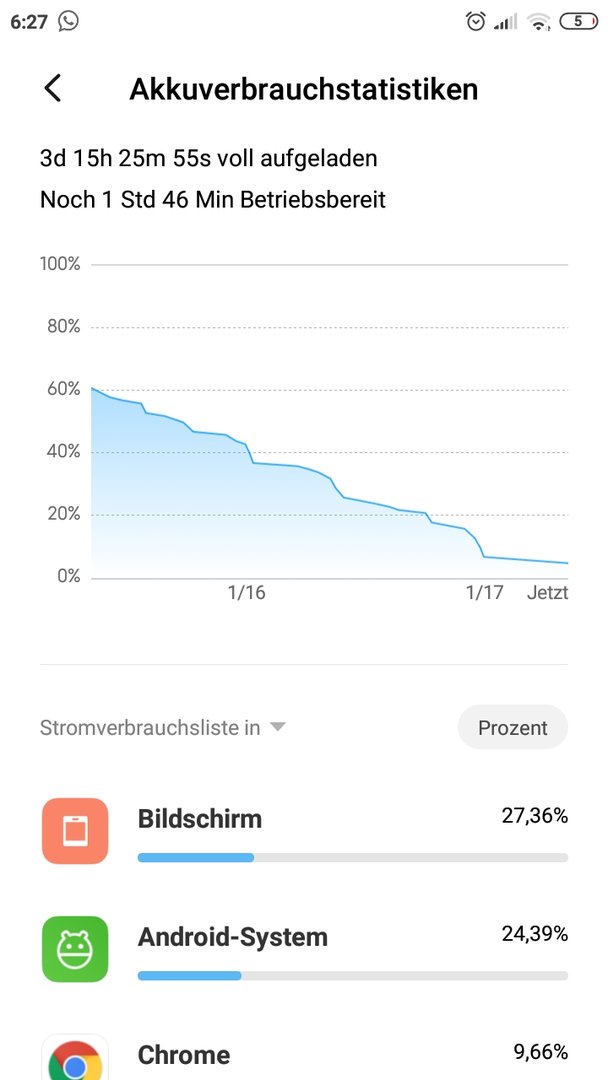

Das 4x hatte ich ja vor einiger Zeit gebraucht gekauft. Interessanterweise hat sich bei mir seit den letzten 4-5 Ladezyklen doch noch was getan.
Ich komme nun über 3Tage mit bis zu 7h DoT. Das ist in Ordnung, warum sich das aber erst jetzt so einstellt verstehe ich nicht. Mir kommt es fast so vor, als wurde der Akku vom Vorbesitzer kaum geladen und war noch nicht die volle Kapazität hatte. Bekommt man das eigentlich irgendwie raus?

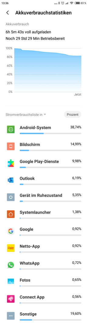

Redmix schrieb:
Sorry, aber da hast Du dir mit 4,14% was schön gerechnet. Die angezeigten 18% (bei mir 25%) sind schon der korrekte Wert. Wenn ich wissen will, was eine App frisst, interessiert mich der prozentuale Anteil am Stromverbrauch (=100%). Da ist es egal, ob der Akku noch 77% oder 25% Restladung hat
Sorry, aber da liege ich schon richtig.
Ich füge Mal einen Screenshot bei, wonach noch 82 % Akkuladung da sind, Verbrauch also 18 %.
Daraus geht hervor, dass system 37,33%, Bildschirm 18,24%, Play 9,42 % , sonstige 18,23% usw.verbraucht haben.
Das sind immer die Prozentzahlen von den verbrauchten 18 %.und nicht von 100.
Es ist schön von Bedeutung, ob eine App 20 % vom Verbrauch oder 20% von 100 " Frisst ".

Pavilion schrieb:
Das sind immer die Prozentzahlen von den verbrauchten 18 % und nicht von 100.
Eine Prozentzahl gibt den Anteil am "Ganzen" (hier verbrauchte Energie) an. Und das Ganze ist bekanntlich immer 100%. Addier mal alle in der App angezeigten Prozentzahlen...🤔.
Sicher.....und das Ganze sind hier die verbrauchten 18% . Denn 82 % Akkuladung sind ja noch da.
Du raffst es nicht ... sinnlos! Vielleicht gibt's ja einen Mathematiklehrer hier, der Dir erklärt, dass deine "Berechnungsweise" Bullshit ist...
Pavilion hat es schon richtig berechnet, wenn 20% gesamt Akku Kapazität verbraucht sind und die Liste der Apps das System mit 38,7% anzeigt, dann sind diese 38,7% von der Verbrauchten Kapazität zu berechnen, also 3ß,7% von 100% diese 100% sind allerdings die verbrauchten 20%.
Wenn man es in mAH wird es deutlicher, sagen wir mal ein Akku hat eine Gesamtkapazität von 5000 mAH und davon wurden 20% verbraucht, dann sind diese 20% = 1000 mAH Android System hat davon laut Liste 38,74% verbraucht, das macht 387,4 mAH verbrauch des Systems, Bildschirm 14,99% = 149,9 mAH usw.
Reaktionen: Pavilion
Man sieht das gut, wenn die Anzeige von Prozent auf mAh umgeschaltet wird.
Da habe ich zum B. Bei 2% Verbrauch insgesamt 39,62 mAh verbraucht.
@Redmix da liegst du leider vollkommen falsch, wenn du auf dem Screenshot alle Prozent Angaben zusammen zählst, kommst du immer auf 100.
Die 100 bezieht sich immer auf die verbrauchten Prozente vom Akku, in dem Falle 18%
Reaktionen: kurhaus_
