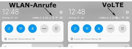

Ich kann bei meinem Redmi 4x (MIUI 10.5 xiaomi.eu 9.8.29) in den Einstellungen zwar den Schalter VoLTE aktivieren, aber es funktioniert trotzdem nicht. Ob Du tatsächlich über VoLTE telefonierst erkennst Du an dem VoLTE-Symbol in der Benachrichtigungsleiste (oder Du stellst die Sim-Karte auf "nur LTE" und probierst mal dann zu telefonieren)

Glückwunsch, dann bist Du der einzigste Redmi-4x-Besitzer bei dem VoLTE unter MIUI 10 funktioniert.
Nochmal (#2).. du telefonierst über LTE, wenn in der Benachrichtigungsleiste das VoLTE-Symbol angezeigt wird.
Das Handy kann grundsätzlich VoLTE... aber seit MIUI 9 (oder 8.x) funktioniert es einfach nicht mehr. Warum Xiaomi diesen Bug (trotz zahlreicher Kritik) nicht fixed...keine Ahnung.

Habs die Tage mal getestet, und ja bei mir Zeigt es das VoLTE Zeichen an und auch bleibt beim Telefonieren die Internet Verbindung bestehen.
Bei mir läuft noch immer die letzte 9.6.27 Global Beta
Das die Internet Verbindung stehn bleibt heisst aber noch nicht das es VoLTE is, du musst beobachten ob das 4G stehn bleibt oder ob es in 3G oder gar E springt, nur wenn während dem Gespräch 4G dort steht ist es auch VoLTE.
@frankco Japp bleibt im LTE Netz.
