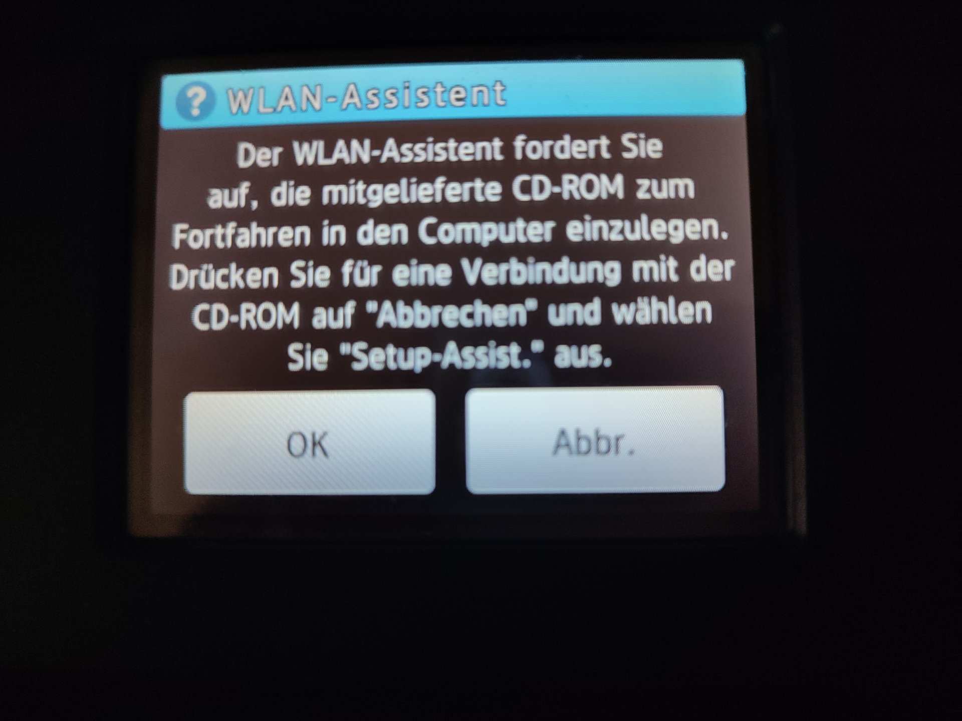

@Raz3r - Das habe ich schon probiert, dann werde ich aufgefordert, die entsprechende CD einzulegen. Das Kabel zwischen Router und Drucker ist dem Fax geschuldet. Gruß Kessy

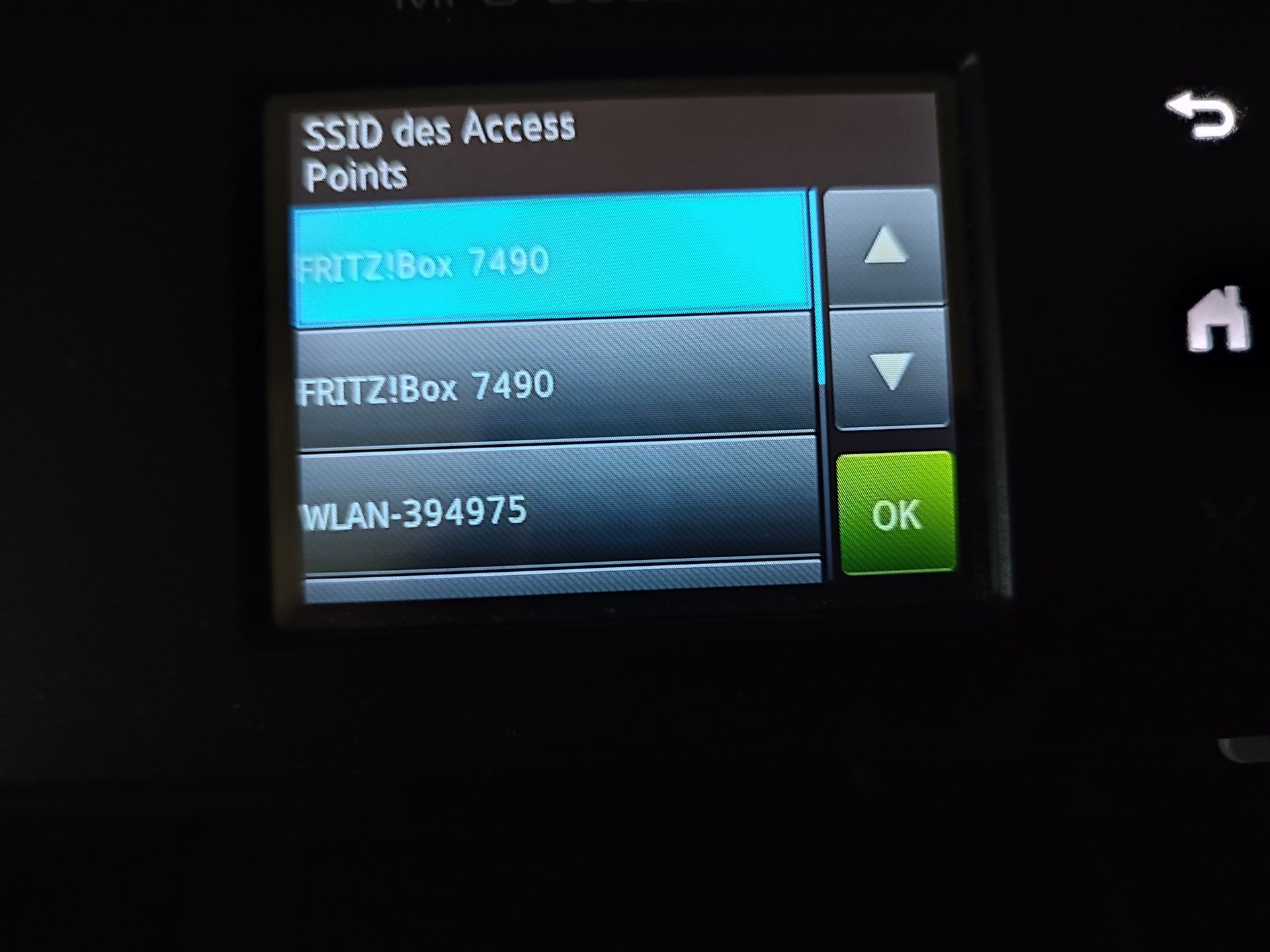

Eventuell hat Brother ja auch (vielleicht bereits installierte) Software, um den Drucker ready fürs W-Lan zu machen. Mein Canon hat sowas.
Reaktionen: KessyII
Kann es sein, wenn ich diese Option anklicke, brauche ich nur die IP-Adresse vom Router einzugeben?
Reaktionen: Xanoris
@KessyII
Du wählst dort Dein WLAN-Netzwerk aus (in Deinem Fall einen der beiden oberen Einträge) und gibst danach Dein WLAN-Passwort ein.
Dann sollte Dein Drucker in der Fritzbox auftauchen und im Smartphone gefunden werden.
Reaktionen: Fulano und Xanoris

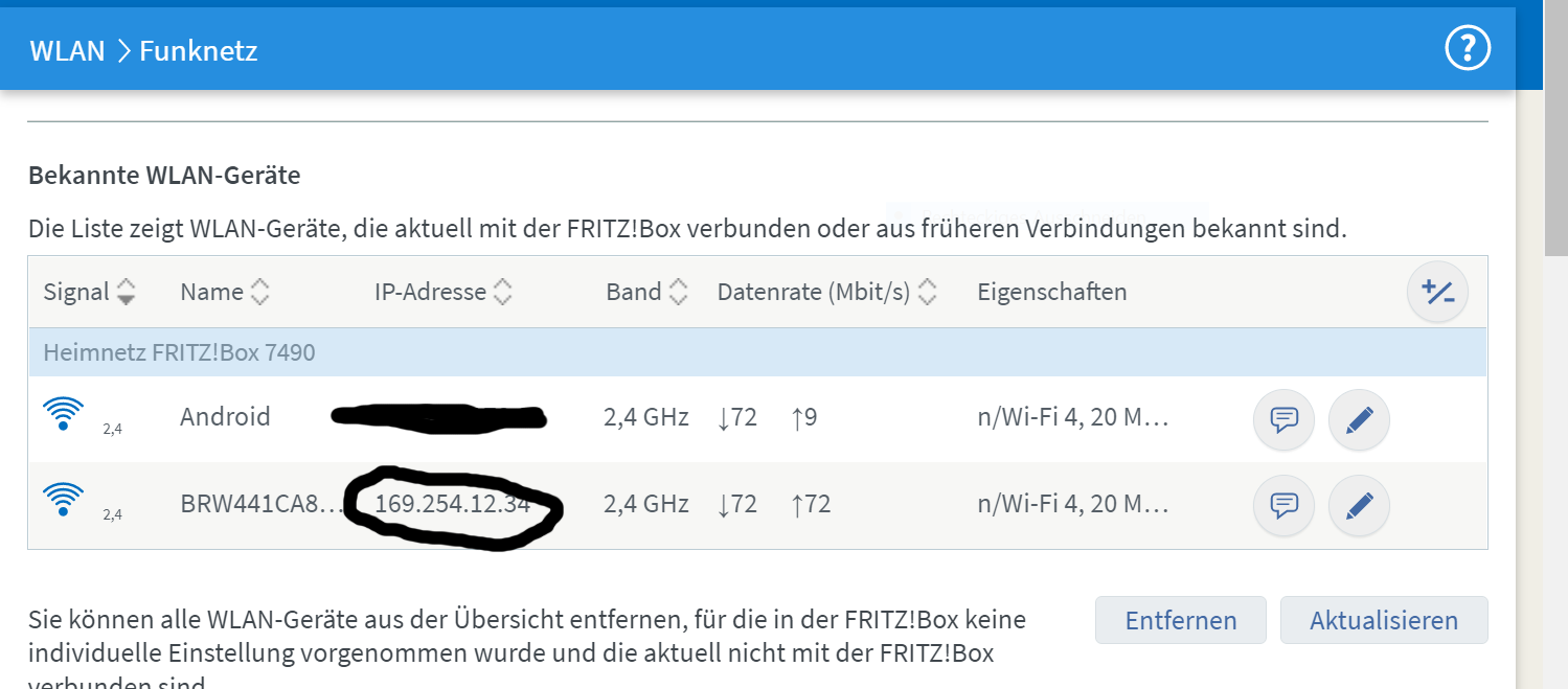

@Raz3r - Habe ich gemacht und die Anmeldung am Drucker war erfolgreich. Allerdings taucht der Drucker nicht in der Fritzbox auf und das Redmi findet ihn auch nicht, nur Drucker aus der Nachbarschaft.
Habt ihr noch eine Idee?
Die IP, die ich umrandet habe, ist die IP, die der Drucker anzeigt:
Danke und Gruß
Kessy
@KessyII Passt der IP-Bereich des Druckers zu deinen anderen Geräten im WLAN? D.h. sind die drei ersten Nummernblöcke bei allen Geräten identisch? Schade, dass du die IP deines Android-Geräts geschwärzt hast. Sonst hätte man das direkt gesehen ;).
169.256.12.34 sieht mir komisch aus. Die privaten IP-Bereiche sind meines Wissens nur drei Adressblöcke, nämlich 192.168.x.x, 172.16.x.x bis 172.31.x.x und 10.0.x.x bis 10.255.x.x. In diese Bereiche passt die IP nicht rein. Vermutlich hast du am Drucker selbst eine falsche, feste IP vergeben.
Kannst du am Drucker selbst auf DHCP stellen, dann den Drucker neu starten (am Besten Strom komplett trennen, damit er auch sicher aus ist) und dann erneut mit der FritzBox verbinden. Dann sollte er eine der IP-Adressen im passenden Addressbereich bekommen und über die IP zu erreichen sein. Falls das klappt, kannst du der FritzBox danach noch sagen, dass diese IP fest bleiben soll, damit du den Drucker dauerhaft über die gleiche IP erreichst. Aber erstmal musst du ihn finden. Also immer schön Step-by-Step. Wenn du den Drucker ansprechen kannst, dann sehen wir also weiter ;)

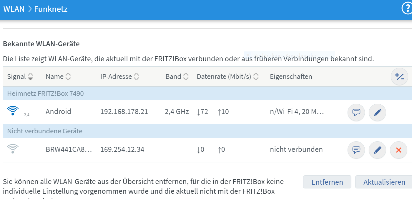

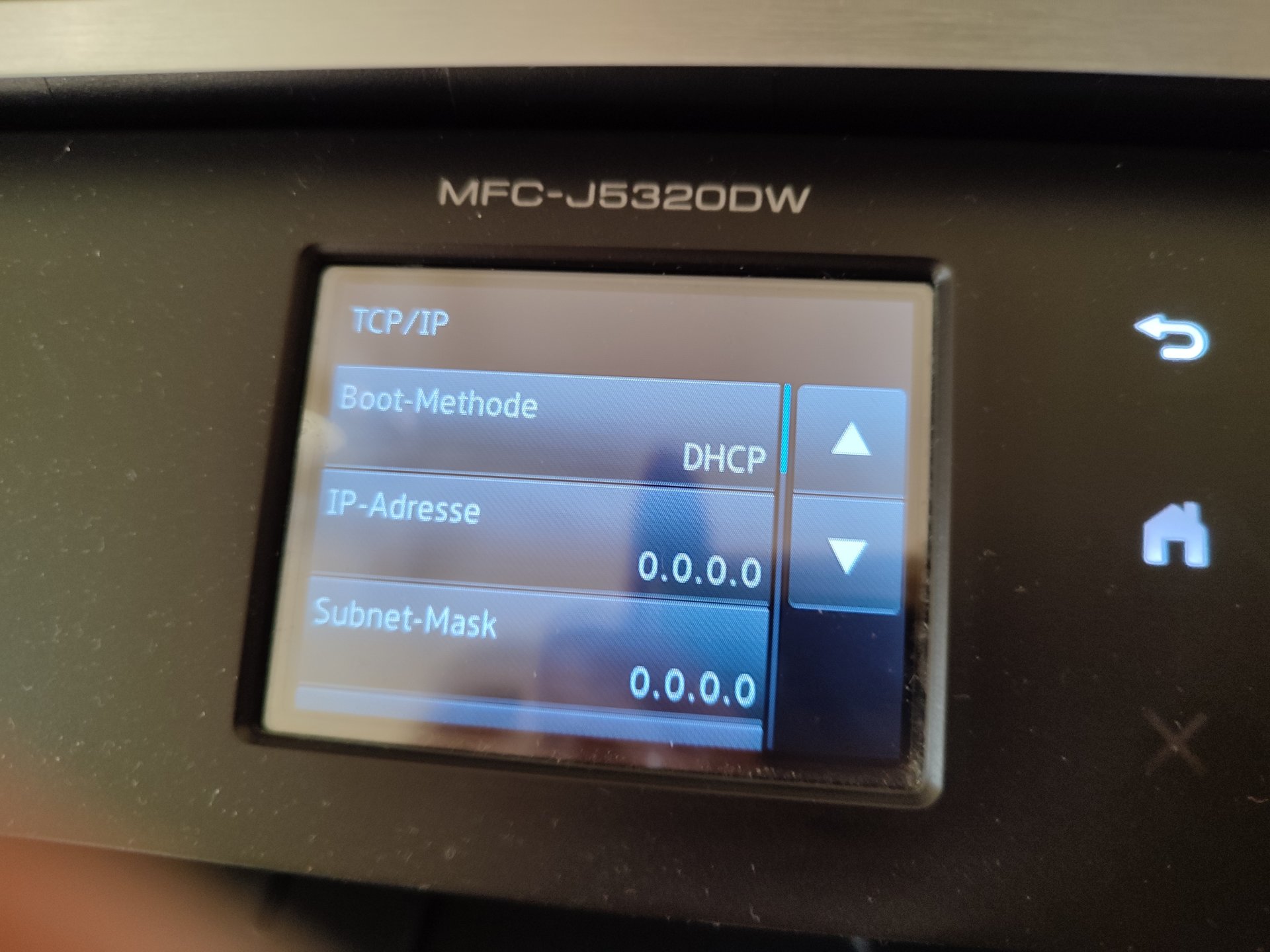

@Verpeilter Neuling - DHCP habe ich jetzt eingestellt, allerdings wird mir keine IP angezeigt, s. Foto.
@KessyII DHCP heißt, dass deine FritzBox dem Drucker eine IP-Adresse zuweist. Hast du den Drucker mit dem WLAN verbunden und dann neu gestartet, damit er eine neue IP zugewiesen bekommt?
Reaktionen: KessyII und Raz3r
@Verpeilter Neuling - Ja, ich habe den Drucker vom Strom genommen, er ist ja sowieso durch das Fax permanent mit dem Router verbunden. Außerdem habe ich die Ansicht der Fritzbox nochmal geöffnet. Nein, es wird keine IP angezeigt, weder in der Fritzbox, noch im Display des Druckers.
Gruß Kessy

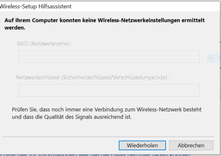

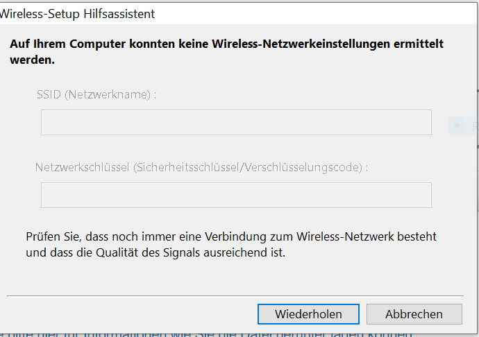

@Raz3r - Hallo, habe gerade mal den 1. Link probiert, mir wurde das hier angezeigt:
@KessyII
Ist Dein PC denn per WLAN verbunden?
