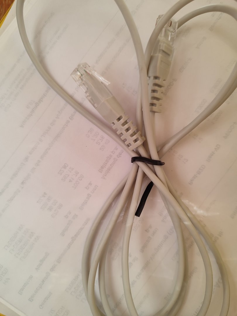

@Raz3r - Wäre das das richtige Kabel? Gruß Kessy

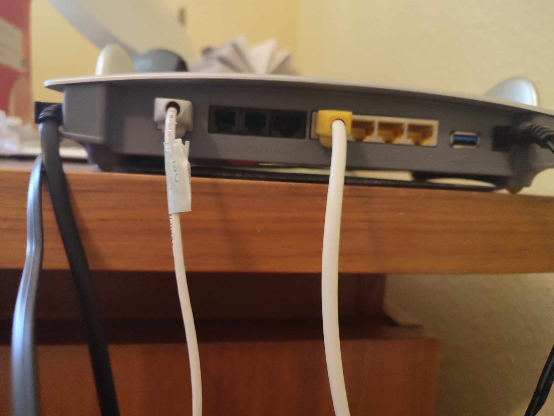

Sollte passen. Man sieht die Anschlüsse leider nicht genau, aber wenn es in die gelben Anschlüsse deiner FritzBox passt und nicht gekreuzt ist (das ist aber komplett ungewöhnlich und dann steht normal fett "Crossover" drauf), dann passt das.
Einer unserer beiden Brother hängt auch mit einem solchen Kabel an den gelben Anschlüssen der FritzBox (Anschlüsse 2-4 verwenden, die "1" kann je nach Konfiguration anders belegt sein). Der andere Brother ist per WLAN eingebunden. Macht dann von der Bedienung im Netzwerk keinen Unterschied. Wenn dein WLAN also nicht will, könnte das Kabel in der Tat die Rettung sein.

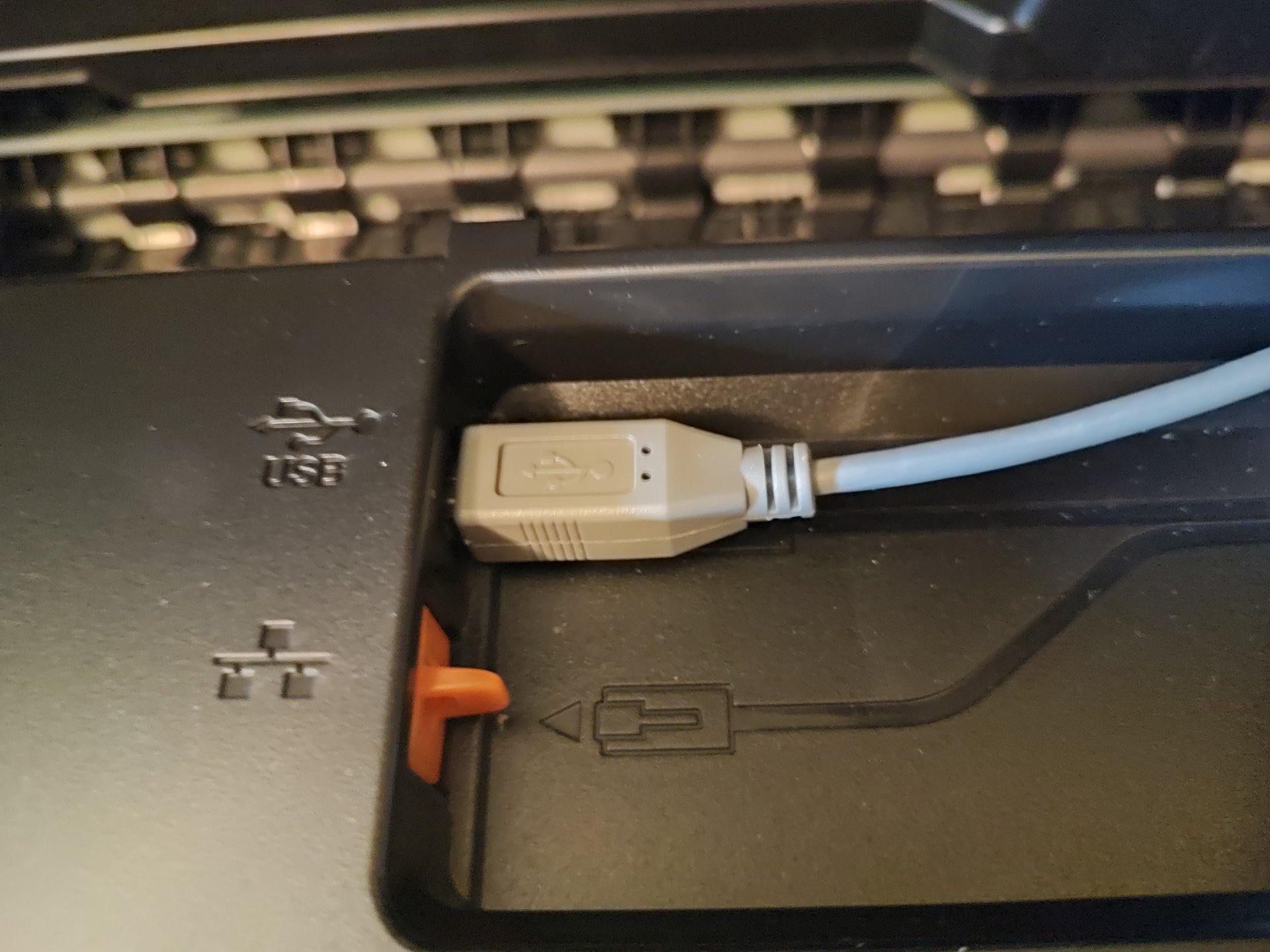

Hallo, an welche Buchse muss das LAN-Kabel denn angeschlossen werden? Gruß Sylvia
@KessyII
An der Fritzbox kannst Du frei aus den drei weiteren gelben Anschlüssen wählen. Hat Dein Drucker keine weiteren Anschlüsse?
Reaktionen: Fulano und Xanoris
@Raz3r - doch diese hier:
Gruß Sylvia
Reaktionen: Xanoris und Raz3r
@KessyII den orangenen Stöpsel (ist ein Blindstecker) herausziehen. Dort dann das Netzwerkkabel einstecken.
@KessyII
Genau den hab ich gesucht. Dort kommt das Kabel rein.
Danke ihr beiden.
Reaktionen: Xanoris, Raz3r und Fulano

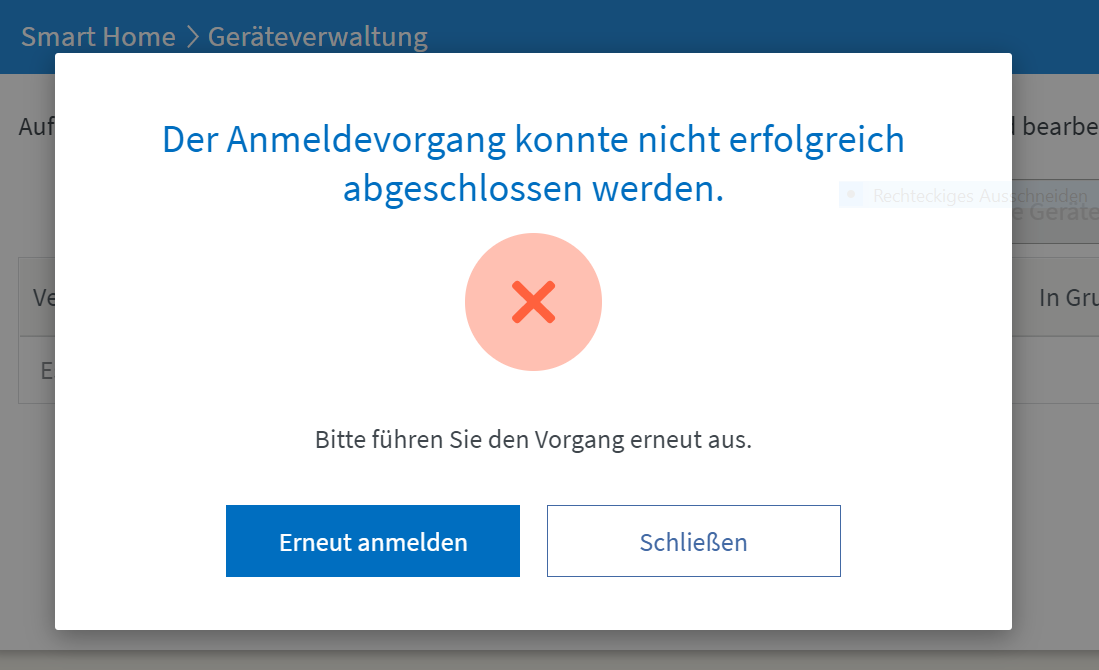

Hallo, ich habe jetzt den Drucker mit dem LAN-Kabel verbunden und mit der Fritzbox. Außer dem Netzstecker kein anderes Kabel. Trotzdem tut sich nichts. Wenn ich in die Fritzbox gehe und "Gerät anmelden" klicke, kommt keine Verbindung zustande. Was muss ich noch tun?
Gruß und danke
Kessy

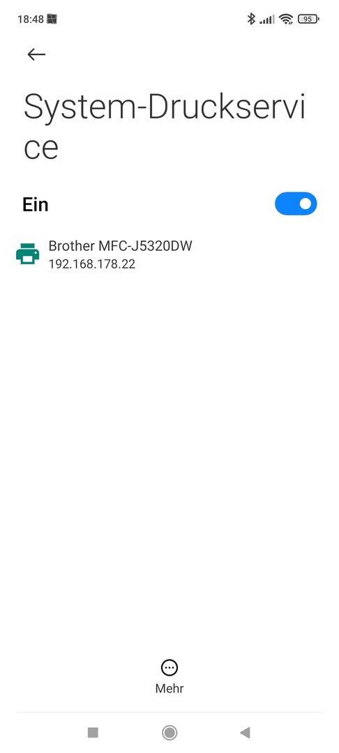

Juhu, es hat geklappt:
Es funktioniert, der Ausdruck dauert nur etwas.
An alle, die mich hier so geduldig unterstützt haben, ganz herzlichen Dank! Ihr seid die Größten!
Warum willst du den Drucker denn mit aller Gewalt in der FritzBox anmelden ;)? Das machst du doch mit anderen Geräten (z.B. Smartphone, Tablet und Co) auch nicht. Das Anmelden eines Netzwerkdruckers ist nicht nötig und klappt über Netzwerkverbindung auch nicht. Der Drucker muss nur ganz normal in deinem Netzwerk sein, damit die anderen Geräte ihn erreichen können. Den Rest macht der Drucker selbst.
KessyII schrieb:
Ich sehe gerade, dass jetzt im Drucker eine IP-Adresse angezeigt wird: 192.168.178.22
Genau darum geht es jetzt auch ;). Du solltest dir nur noch überlegen, ob der Drucker die IP fest behalten soll. Das müsste man dann in der FritzBox einstellen.
Das liegt daran, dass der System-Druckservice meines Wissens deinen Ausdruck über das Internet zu deinem Drucker schickt. Nimm die von mir genannte App: Netzwerk-Drucker wird auf dem Redmi Note 10 5G nicht gefunden Da kannst du ja die IP jetzt eingeben bzw. sie findet den Drucker wahrscheinlich auch von alleine, wenn du sie suchen lässt. Die schickt die Daten über dein heimisches Netzwerk und es geht wesentlich schneller.
