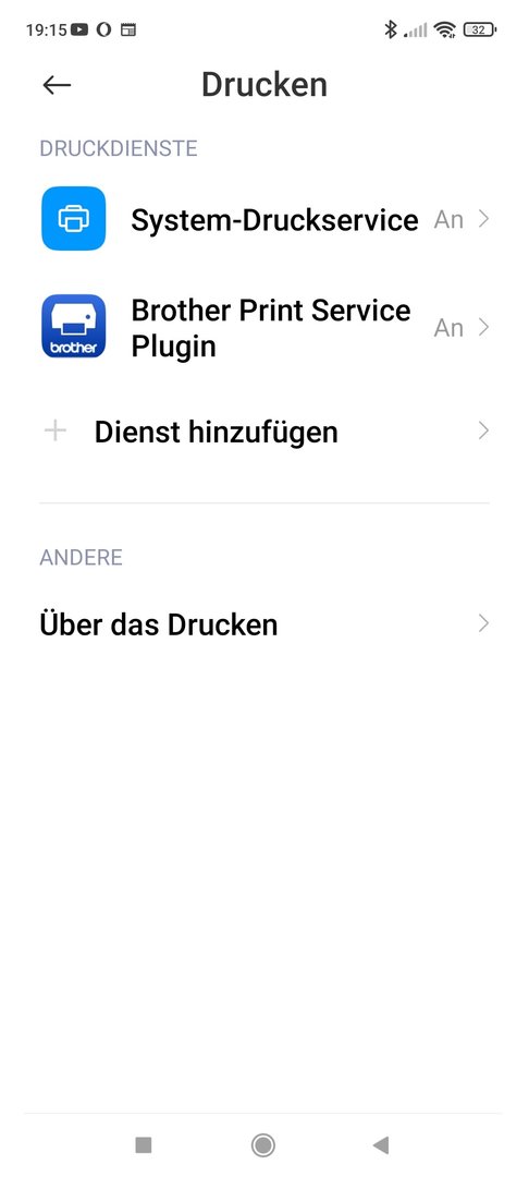

@Verpeilter Neuling - Es handelt sich um einen Brother MFC-J5320 DW. Mittlerweile habe ich schon selbst probiert, habe einen Druckdienst hinzugefügt, aber ich komme nicht weiter...Wenn ich ihn anklicke, sucht er, aber es geschieht nichts. Gruß Kessy

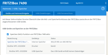

Per USB ist er aber lediglich mit dem USB-Fernanschluss (Zusatzsoftware) im Netzwerk WIN verfügbar. Nützt dir aber IMHO nicht für dein Smartphone.

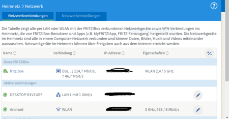

Vielleicht sagt dir der Screenshot was:

@KessyII
Ich denke, wir reden aneinander vorbei. Wenn Du den Drucker per Netzwerk-Kabel verbunden hast, ist alles gut. Mehr ist nicht nötig.
In der Netzwerkübersicht der Fritzbox sollte der Drucker zu sehen sein. Diese IP-Adresse (vermutlich 192.168.178.?) kannst Du dann, wenn Du in den Einstellungen aus Deinem Beitrag #4 auf "System-Druckdienst" tippst und dann dort die drei Punkte oben rechts auswählst, die IP des Druckers eingeben. Dieser sollte dann gefunden werden.

@Raz3r - Hallo, auf der Netzwerkübersicht ist der Drucker leider nicht zu sehen. Wenn ich "Gerät hinzufügen" anklicke und die IP vom Drucker eingebe, die mir angezeigt wird (169.254.12. 34) im Drucker-Menü, nimmt er diese nicht an.

@KessyII
Das ist nicht die IP des Druckers in Deinem Netzwerk. Irgendwas stimmt da nicht. Füge den Drucker mal über dessen Display Deinem WLAN hinzu. Das Netzwerkkabel kannst Du dafür ausstecken.
