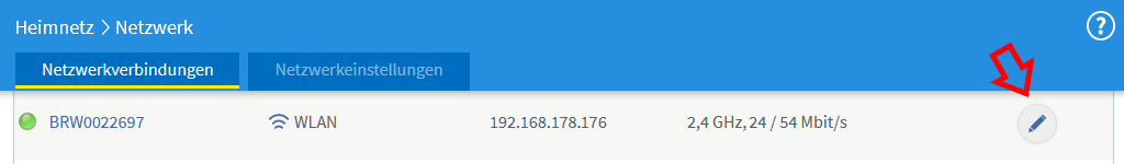

@KessyII Du loggst dich in deine FritzBox ein, gehst dann links auf "Heimnetz" und dann auf "Netzwerk":
Da siehst du eine Liste mit Geräten. In der suchst du den Drucker (falls der einen komischen Namen haben sollte, such nach der IP). Klicke hinter dem Drucker auf den "Stift".
Es öffnet sich ein neues Menü, in dem du folgenden Haken setzt (nicht vergessen, unten mit "OK" zu bestätigen):
Das war's. Die FritzBox gibt dem Drucker jetzt immer die IP, die er aktuell hat.
In diesem Menü kannst du dem Drucker auch eine Wunsch-IP vergeben, die aber noch nicht in deinem Netzwerk vorhanden sein darf. Nach dem Ändern einmal Drucker neu starten, damit der die neue IP bekommt. Auch die Vergabe eines anderen Namen für den Drucker in der "Netzwerk"-Liste ist hier möglich, falls dir der Name in der FritzBox nicht eindeutig genug ist ;). Die Erfahrung sagt: Je präziser die Namen, desto leichter behält man in der Liste den Überblick.

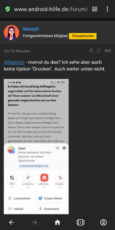

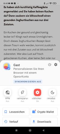

@Xanoris - meinst du das? Ich sehe aber auch keine Option "Drucken". Auch weiter unten nicht.

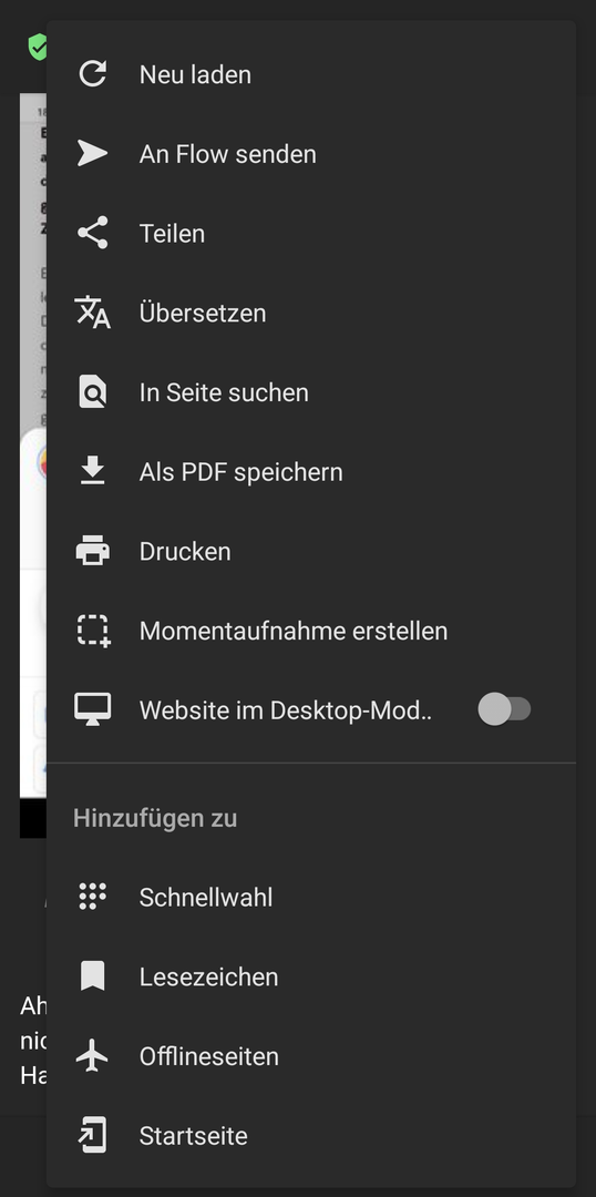

Also bei mir im Opera tippe ich auf die drei Punkte oben rechts:
Dann erscheint das Browser-Menü mit dem Punkt "Drucken":
Aber wenn es für Dich jetzt über Teilen funktioniert auch sehr gut ;)

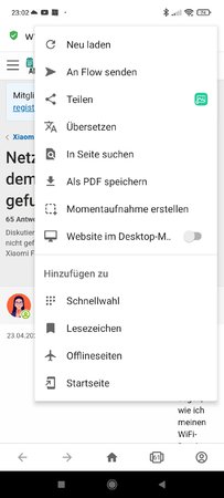

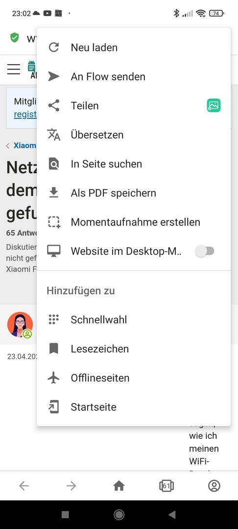

@Xanoris - Nein, bei mir ist die Option "Drucken" unter den drei Punkten nicht vorhanden. Auch hier muss ich über "Teilen" gehen.
Danke und Gruß Kessy
