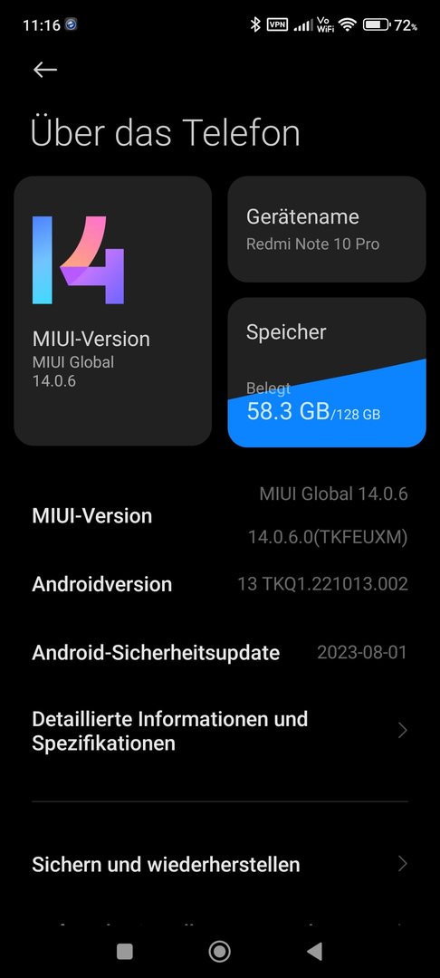

Es gibt eine neue Firmware für das Redmi Note 10 Pro.
Downloadlink:
https://bigota.d.miui.com/V14.0.6.0...AGlobal_V14.0.6.0.TKFEUXM_a273252490_13.0.zip
Bei mir kam aber die gleiche Fehlermeldung beim Versuch diese Version zu installieren wie zuvor bei der V14.0.5.0.
Ich habe die neue Version in die alten installierten Version umgenannt und in den Ordner des internen Speichers(Download/downloaded_rom) kopiert.
Danach einfach über den internen Updater auf "Letztes Updatepaket herunterladen" und warten bis der Download fertig ist und installieren. Jetzt sollte die neue Firmware installiert sein.

Durchgelesen, oder auch so umgesetzt?
Sorry dass ich so "frech" bin. Aber das geht auf jeden Fall.
Versuchen wir es einfach nochmal:
Die Version:
miui_SWEETEEAGlobal_V14.0.6.0.TKFEUXM_a273252490_13.0.zip
manuell downloaden und in den Ordner /Download/Downloaded_rom kopieren
Dann umbenennen in miui_SWEETEEAGlobal_V14.0.3.0.TKFEUXM_d1f402084b_13.0.zip
Achtung: ganz genau die richtige Bezeichnung!
Dann über das erweiterte Download-Menu in den Einstellungen die aktuelle Version (miui_SWEETEEAGlobal_V14.0.3.0.TKFEUXM_d1f402084b_13.0.zip) laden und verifizieren lassen.
Nun stehen im Ordner Downloaded-rom zwei Dateien
miui_SWEETEEAGlobal_V14.0.3.0.TKFEUXM_d1f402084b_13.0_1.zip
Jetzt installieren und das Handy nimmt die miui_SWEETEEAGlobal_V14.0.3.0.TKFEUXM_d1f402084b_13.0.zip ohne die _1.
Diese heißt zwar miui_SWEETEEAGlobal_V14.0.3.0.TKFEUXM_d1f402084b_13.0.zip ist ja aber die

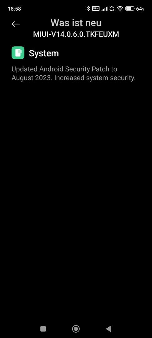

Gibt es ein Changelog?
@tag
Changelog:
Reaktionen: tag
