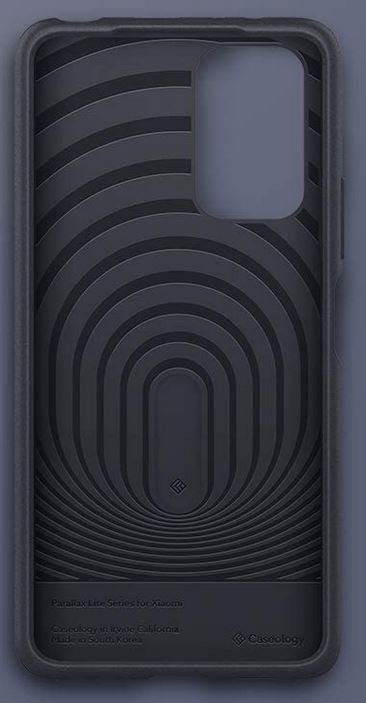

Ohne Hülle funktioniert der Sensor einwandfrei, er sitzt ganz oben in der Mitte, der geriffelte Bereich.
Wenn Ihr ein Case/Hülle Kauft achtet darauf, das die Hülle den Sensor nicht abdeckt.
Ich habe so eine, da funktioniert der Sensor:
Caseology Parallax Lite Hülle Kompatibel mit Xiaomi: Amazon.de: Elektronik
