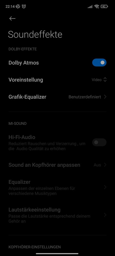

Hallo Gemeinde,
wieder ein Problem, auch schon länger. Ich höre oft über Auto oder Bluetooth Lautsprecher Musik mit dem Smartphone und Spotify. Ich hatte vorher ein iPhone XR und da war alles ohne Probleme. Ich habe noch ein Samsung A51 als Diensthandy, welches zwar leiser als das iPhone ist, aber trotzdem gut klingt.
Nun das Note 10 Pro: Ich habe Dolby Atmos aktiviert, damit es besser klingt mit den internen Smartphone Lautsprechern. Grandioser Sound, jedoch nicht mit Bluetooth Geräten. Mit Dolby Atmos ein hört sich der Sound kurz gut an und wird dann irgendwie ganz schnell leise und Basslos gedrückt. Ich habe keine Ahnung was das soll oder woran das liegt. Es scheint ja ein internes Xiaomi Ding zu sein in der Kombination mit dem Dolby Atmos. Schalte ich das Dolby Atmos aus, ist der Sound zwar leiser, wird aber nicht mehr so komisch leise und basslos gedrückt. Jetzt klingen die internen Lautsprecher aber wieder schlecht und man will ja in den Einstellungen nicht andauernd hin und her schalten.
Habt ihr das auch schon beobachten können? Kennt man das Problem von anderen Xiaomi Geräten und gibt sogar vielleicht Lösungen für?
(PS: weiß jemand was das Mi Sound ist und wie man es nutzen kann?)

ich denke Mal das ist ganz normal. Dolby Atmos ist ja im Prinzip hier nur ne Effekt Engine die den Sound für die eingebauten Lautsprecher optimiert und anpasst. Vor allem bei Kopfhörern geht das Imho dann eben schief da die charakteristischen Eigenschaften komplett andere sind.

Nur können das zB auch andere Samsungs besser. Mein Bruder hat sein S21 Plus mit Atmos angemacht und da war nicht der Sound so eklig. Der Sound wird irgendwie so zusammengequetscht und ganz leise. Das nervt echt total. Mal schnell über Bluetooth Musik hören geht nicht, ohne alles umzustellen 😒

Hilft mir bei dem Problem nicht, wenn es dennoch andere Smartphones können. Ob die das Atmos abschalten bei Bluetooth Verbindung, dass weiß ich nicht. Mit dem Redmi Note 10 Pro geht es anscheinend nicht und mich interessiert ob es bekannt ist oder eine Lösung für gibt.

Beim MUI OS können im Dolby Atmos verschiedene Genres vorgewählt und mit dem EQ der Frequenzgang "fein" entzerrt werden. Das ist unter Soundeinstellungen erreichbar, vorher Telefonton, oder so ähnlich bei bluetooth deaktivieren, sonst sind die Einstellungen nicht erreichbar. Trotzdem klingts nach Gieskanne.

Die Einstellungen bei Bluetooth gibt es nicht @wuno

Im Miu OS, ich glaube Ver 12.5, gibt es unter den Einstellungen diese Optionen, Ob direkt unter Bluetooth oder woanders. Ich habe auf dem Xiaomi meiner Freundin extra nachgeschaut. Was dein Redmi angeht, dort ist evtl. Dolby Atmos mit Rootrechten manuell installierbar, also kein Quatsch dieser Hinweis.
