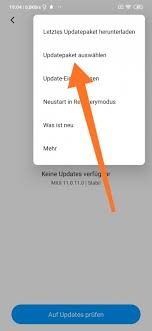

rene3006 schrieb:
Lade im Updater über die 3punkte das Update noch einmal runter.
Kannst du mir bitte einen Screenshot zeigen, wo genau bzw. welche 3 Punkte?
LG

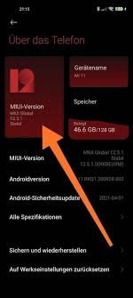

@caramelchocolate

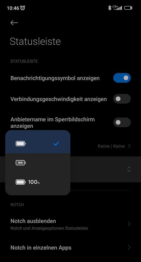

Mal eine andere frage meine Akku anzeige sieht auf einmal etwas anders aus. Weiss jemand woran das liegen kann?
Hast du vielleicht ein Theme installiert?
Reaktionen: Helfendehand
Ne habe ich nicht, das habe ich auch zu erst gedacht.
Edit: habe gerade nochmal auf Standard theme gestellt, siehe da der akku ist wieder normal. Danke mal für den tipp, werde es weiter beobachten.
