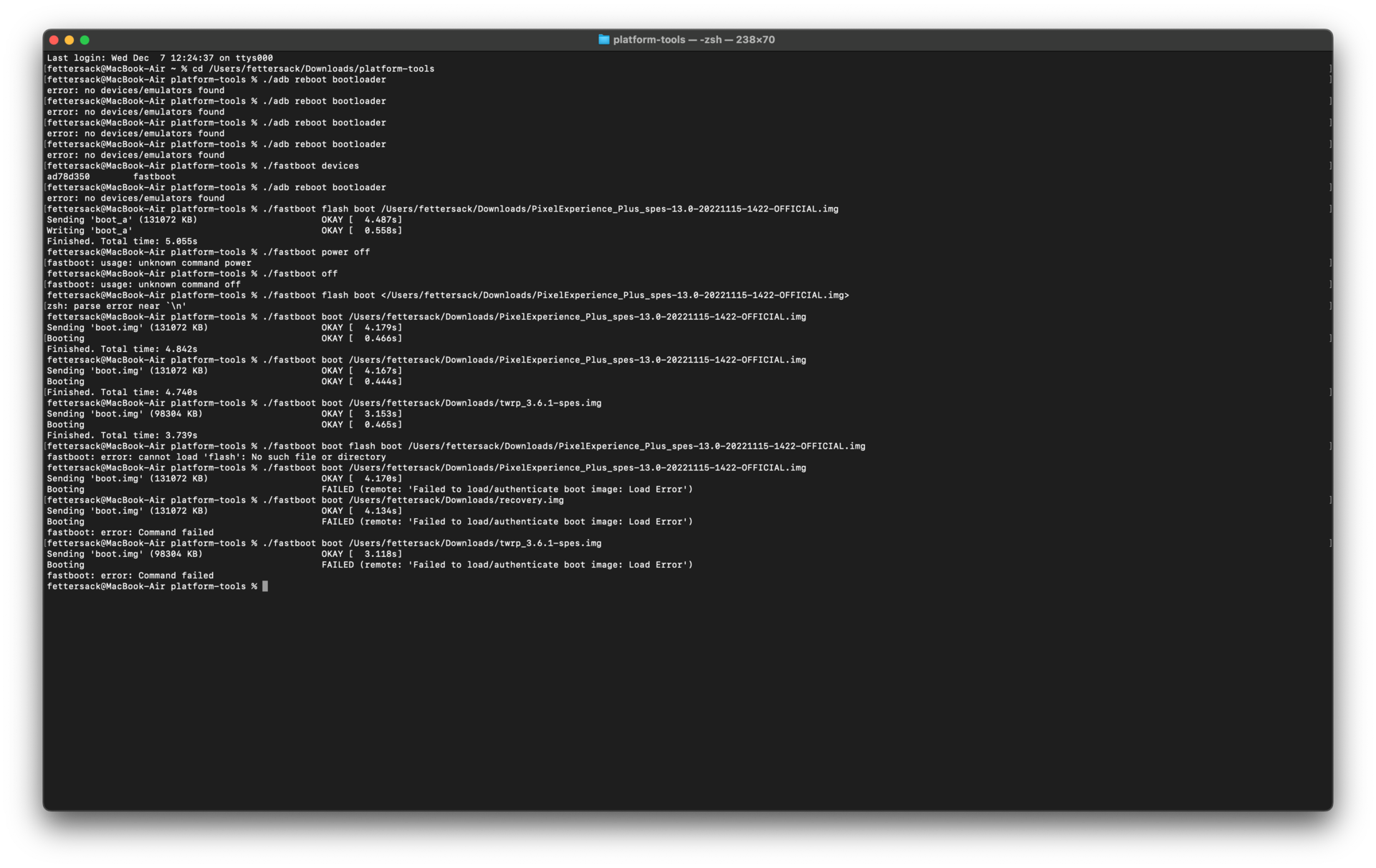

Recover flashen auf dem Note 11 FAILED (remote: '(recovery_b) No such partition')

@Stoik komisch. TWRP hat das handy gebootet. Aber das Recovery von Pixelexperience nicht

Ich kann jetzt auch nicht mehr twrp booten. ODer das Recovery von Pixelexpirience. Kommt dies fehlermneldung.

Wenn du nicht mehr ins TWRP rein kommst, arbeite einfach noch mal die Anleitung ab. Wenn du im Fastboot bist funktionieren auch keine ADB befehle, die gehen nur im TWRP bzw. im OS.

Musst da doch nur ins Fastboot booten und fastboot boot recovery in der Console eingeben.
