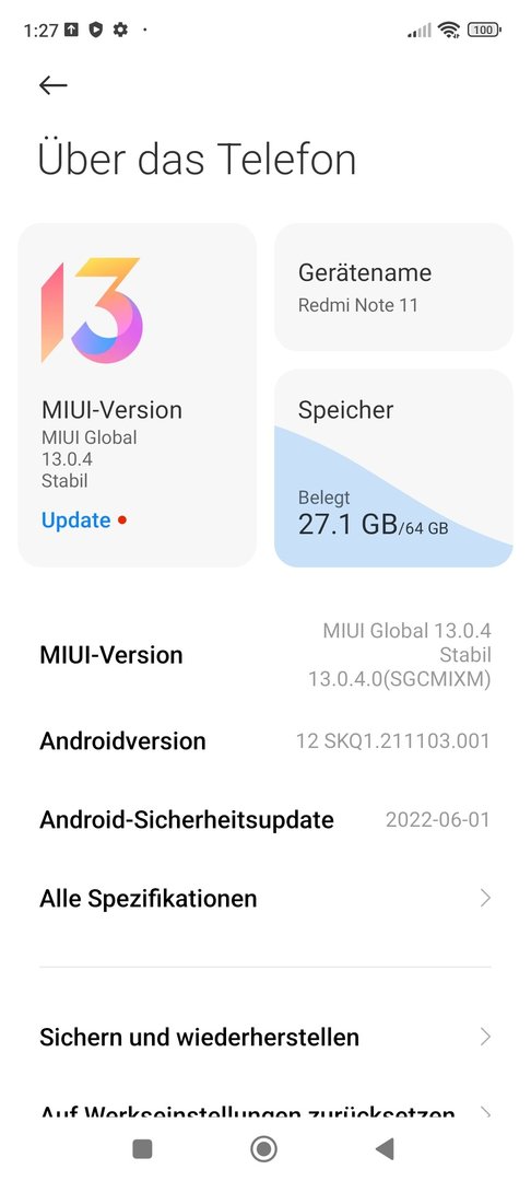

Hab aktuell folgende drau 8mit mi flash geflasht)
Xiaomi_Redmi_Note_11_V13.0.4.0.SGCMIXM_220708_12_XFT
Xiaomi Redmi Note 11 Stock ROM Firmware (Fastboot Flash File)
habe mir die da herruntergelade. Wollt einen neuere ging aber nicht weil den google drive link schon zu viele verwendet haben. Auf der anderen Seite musste man sich ein konto erstellen.
Es zeigt mir aber jetzt eine Aktualisierung auf:
13.0.5.0SGCMIXM Stabil mit 761MB an.
Dass soll nur siherheitsupdate von october 2022 enthalten.
hab den bootloader offen gelassen. Weil ich immer noch Pixelexperinece haben will.
Hier
N Screenshot von was gerade drauf ist.
Danke euch.

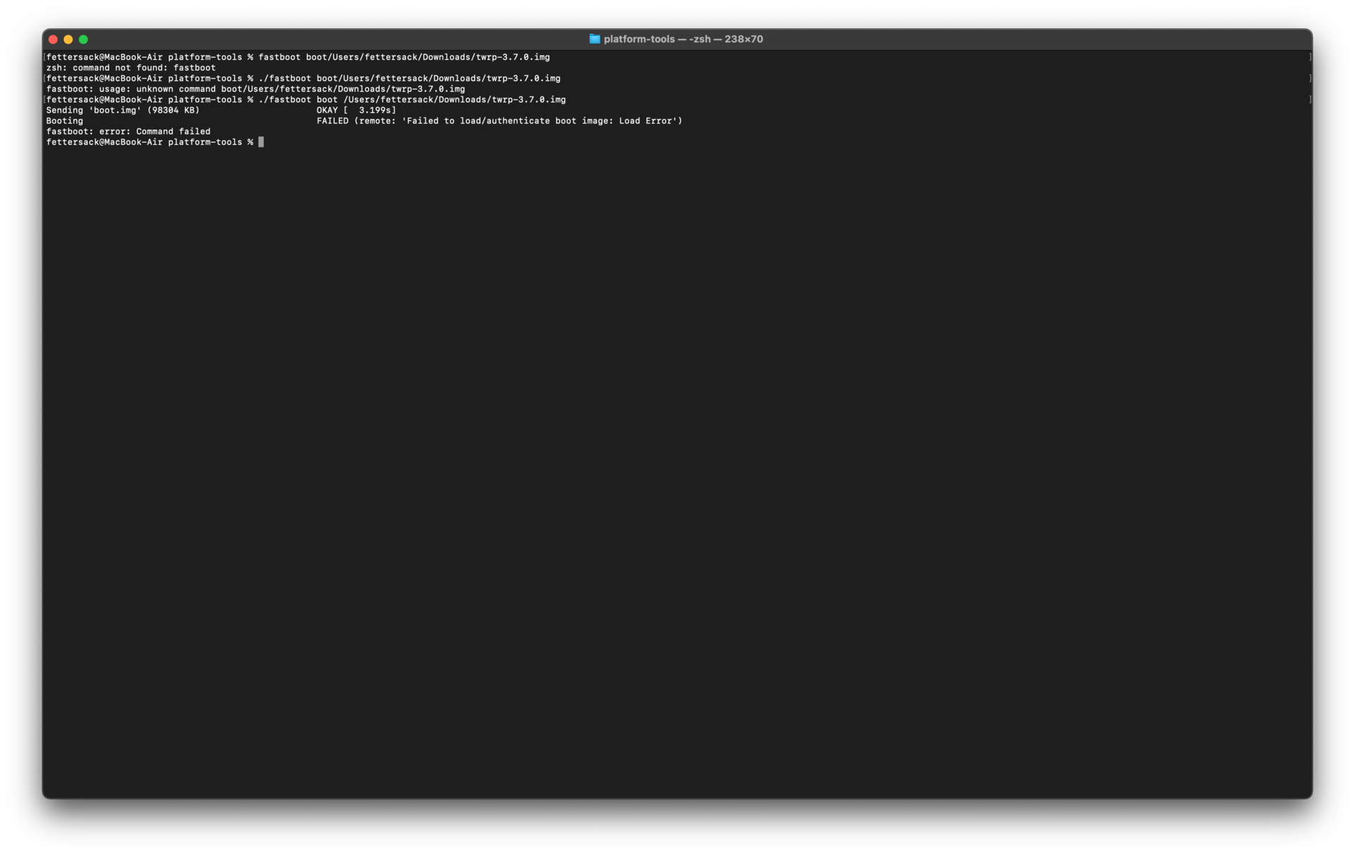

Dein Screenshot nach hast vergessen das twrp-3.7.0.img vorher zu flashen.
und wieder schreibst du verkehrtes zeug auf, das Redmi Note 11 hat keine Recovery Partition, von daher kann nichts dahin installiert werden.
@Appl1 wo ist denn der Windows Rechner ? was falsch läuft steht in deinem Screen Shot aus Post #43

Ich kann dich keine Recovery Flashen, weil es doch keine Recovery Partition hat wie ich ja schon festgestellt habe.
@Canary222 adb habe ich auf mein MacBook damit auch ales versucht.
Hab nur gestern Abend noch mit flash auf meinen PC heruntergeladen und dann die Stock rom geflasht damit ich n Wecker habe.
Ich verstehe nicht warum ich kein Recovery booten kann.
Was falsch läuft ist mir auch klar,ch weiß nur nicht warum.
