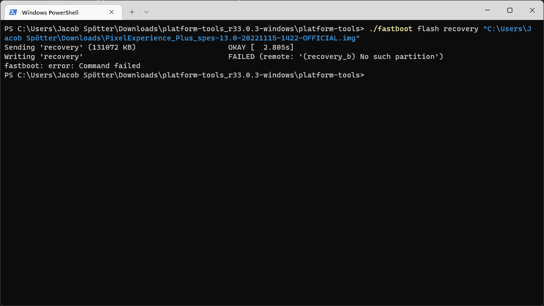

hab deden Bootloader mit dem offiziellen tool entsperrt kann aber kein Recovery mit adb flashen.
Hat jemand eine Idee?
Danke.
hab auch schon das probiert:
No Such Partition
Muss man mit offenem Bootloader nicht die Fastboot flashen?
@Appl1 dein Telefon hat keine Recovery Partition, deswegen muss diese temporär gestartet werden, ich gehe mal davon aus, dass du das Custom Recovery für ein pixel exp. plus Rom starten willst, les dir nochmal genau die Anleitung durch da !!! da steht "fastboot flash boot pe_recoery.img" bedeutet das recover. befindet sich im boot.img deswegen flash boot

@Appl1 ja android 12 und android 13 hat vieles verändert der Befehl ist fastboot flash boot PE-Custom-Recovery.img, wenn du dir die Anleitung durchgelesen hättest, dann wäre die Rom schon drauf

@Appl1 ja, fastboot hat das boot.img automatisch in boot_b installiert, ich denke mal es ist die aktuelle aktive Partition, deswgen solltest du fastboot flash boot_ab PE-Custom Recovery.img ausführen. danach nicht erst ins system sondern direkt lauter und power gedrückt halten, danach müsstest du ins pe recovery kommen. Ach und wenn du deinen Namen unkenntlich machst dann wenigstens überall hast es in der ersten Zeile bestimmt vergessen, laufen genug Deppen rum, die soetwas missbrauchen.

es muss die letzte Xiaomi Stock sein sonst klappt es nicht mit dem Recovery, du hattest bestimmt eine PE drauf und hast mit dem neusten boot.img probiert, das funktioniert nicht oft sind es Kleinigkeiten oder F`Gedankenfehler insbesondere dann wenn es 1000 mal anders funktioniert hat......🙃
Hab zwar kein Redmi aber bei meinem Xiaomi 12x hatte ich ähnliches Problem.
Zum ersten Screenshot von dir müsste so funktionieren.
./fastboot flash recovery_b ...
mit fastboot getvar all kannst auch checken welcher Slot aktiv ist.
wenn du PE bereits drauf hast wird das update über die updater app gemacht.
@Stoik das Redmi hat keine recovery Partition, von daher ist der Befehl schon falsch
ich verstehe nicht warum man einfach nicht die Backen hält wenn man keinen Plan hat.
@Stoik Nein, aber nicht in der jetzigen Situation macht es keinerlei Sinn er benötigt ein twrp für android 12 um die custom zu flashen, das twrp muss temporär gestartet werden, da keine recovery partiton vorhanden ist, und du verlinkst eine unbrauchbare Anleitung mit einem toten Link für ein TWRP welches Android 9 unterstützt hat, aber gut sende ihm einen link mit dem richtigen TWRP und erkläre tn wie er das twrp für android 12 (das ist die aktuell installierte rom) temporär nutzen kann und damit die PE Rom installiert. Dann kannst du gerne ab diesem Punkt weiter machen.
