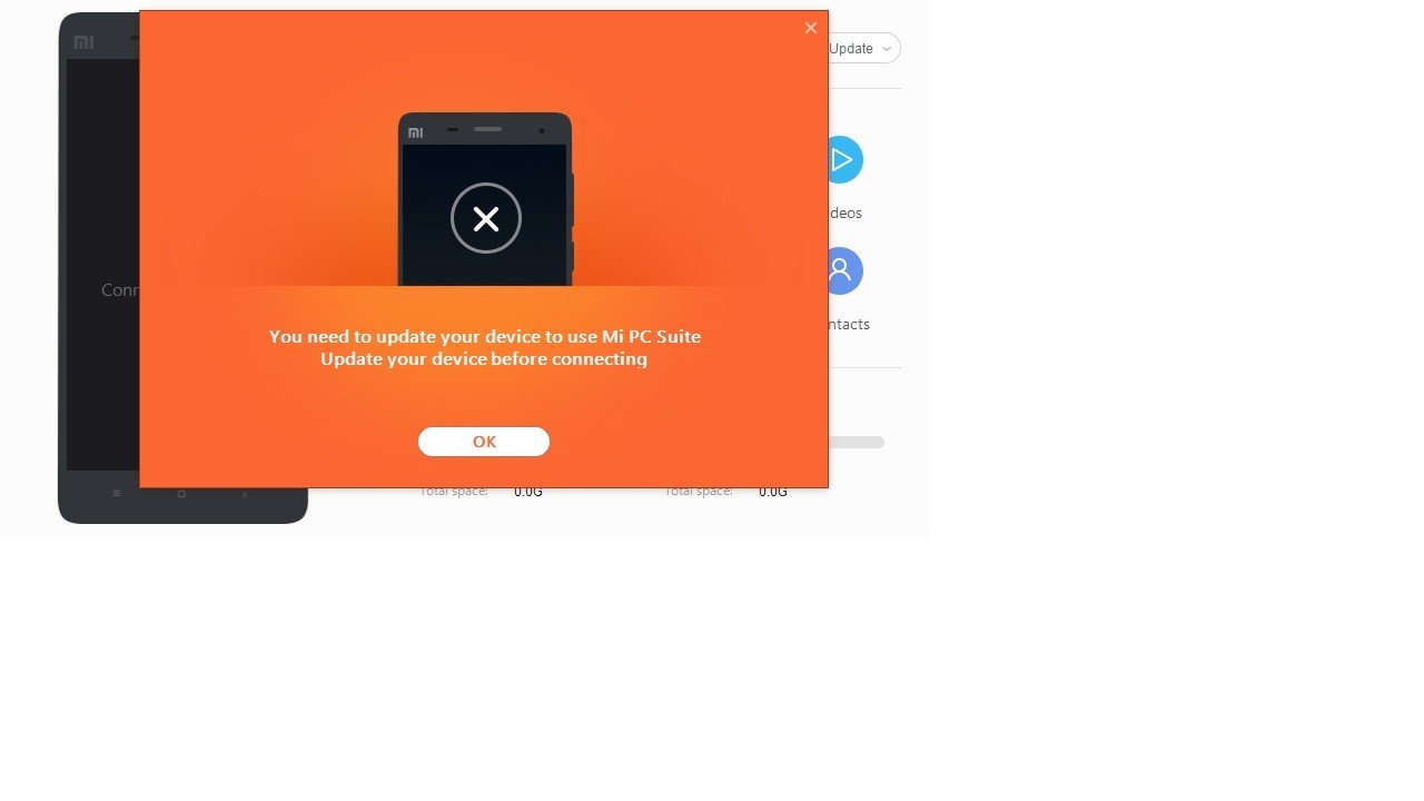

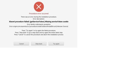

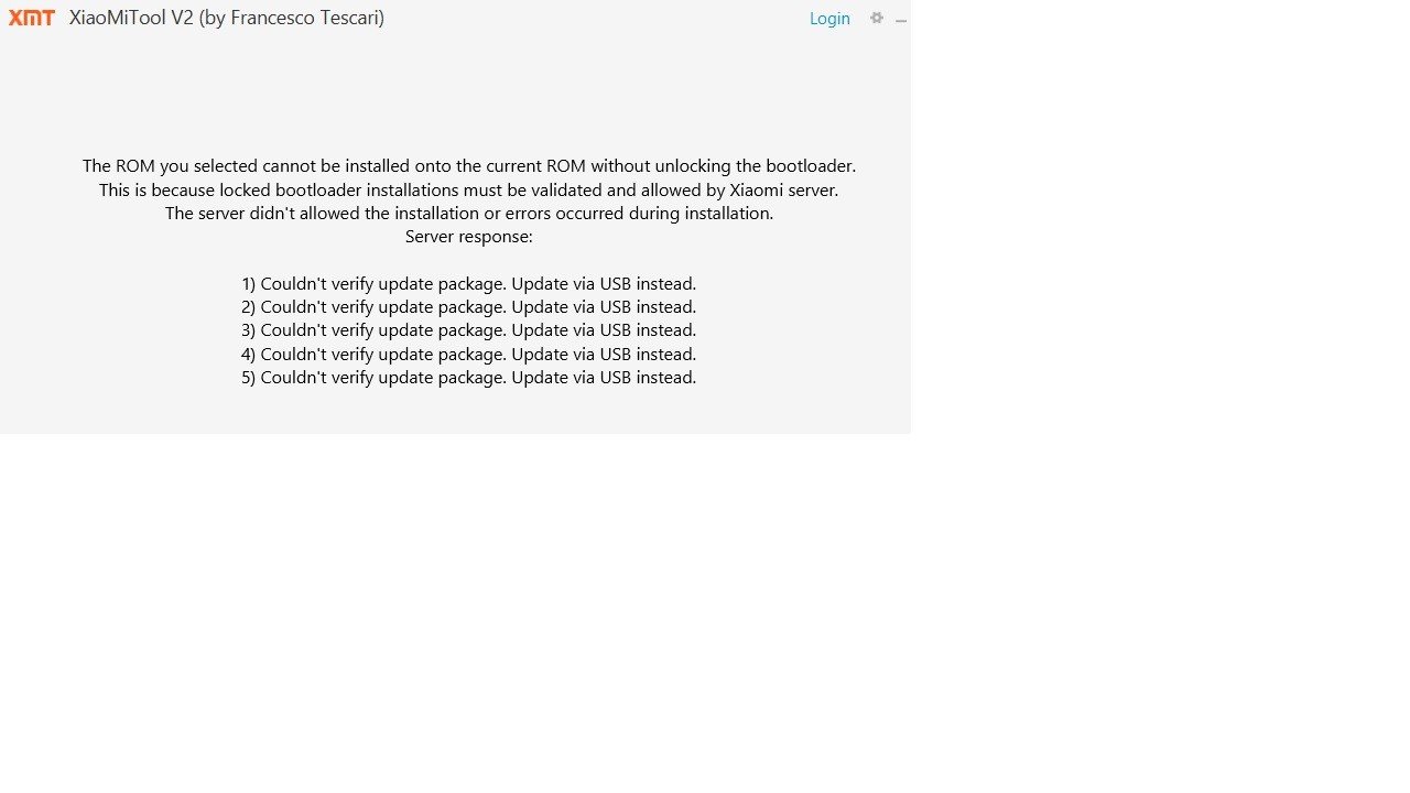

Hier mal die Bilder von den Fehlermeldungen.
Auch MiPCSuite macht nichts.
