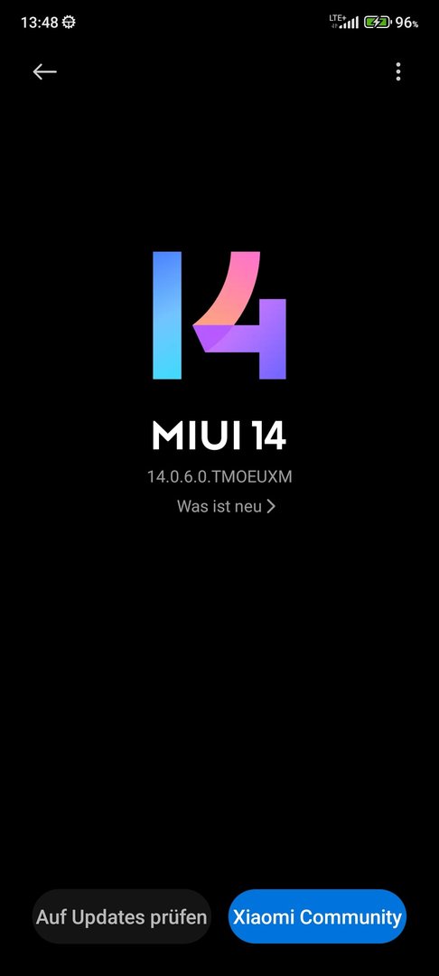

Bei mir kam im August nach dem ersten einrichten die 14.0.6.0 seitdem nichts mehr. An dem Smartphone ist nichts verÀndert.

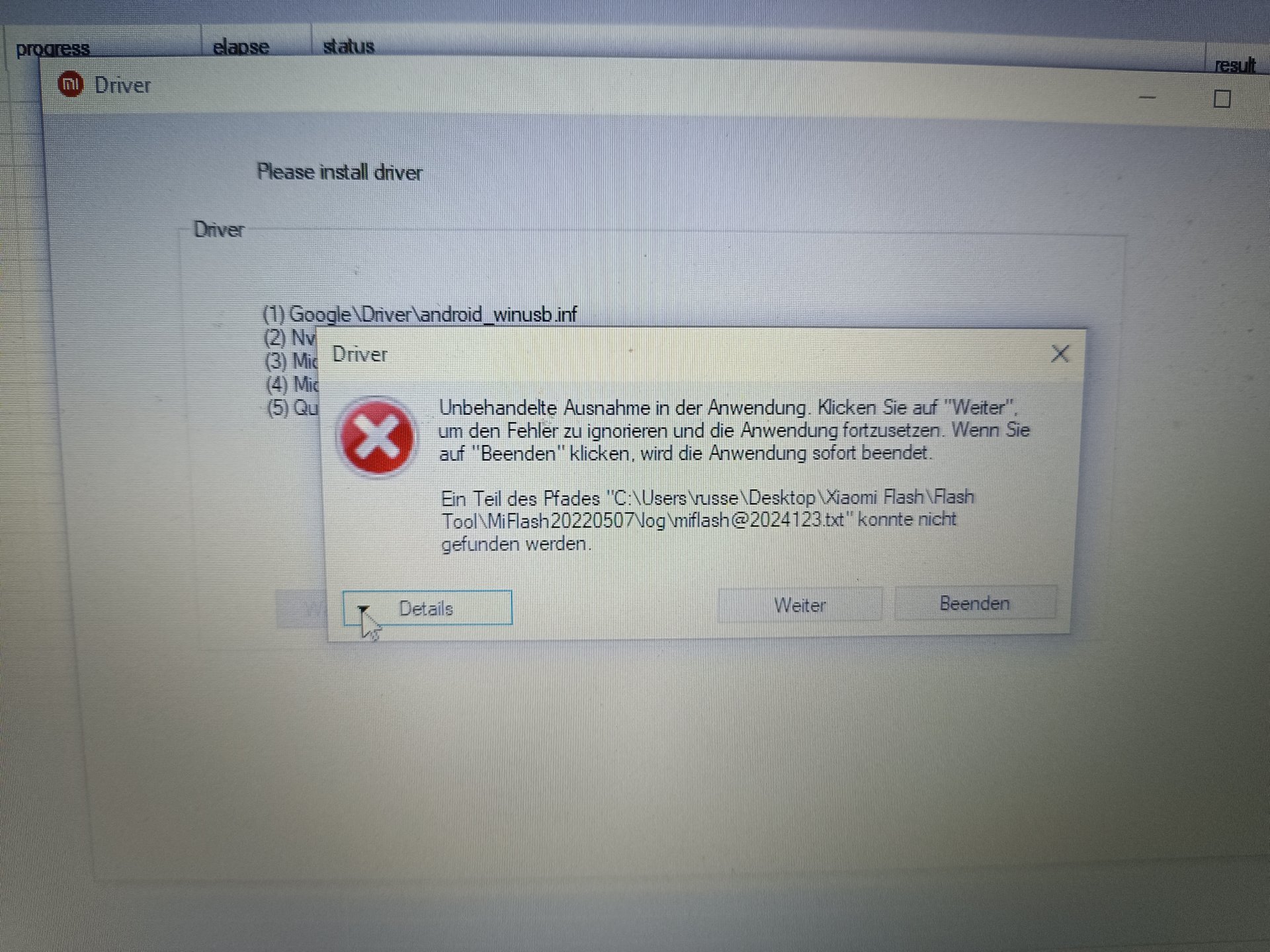

@punkrockfan
Bekomme den Fehler wie am Foto
Der Ordner mit der Datei ist nicht vorhanden.
EDIT: habs schon gefunden, musste einfach einen Ordner mit dem Namen "Log" erstellen

glaub das lag mal dran wenn du nicht als admin gestartet hast
mal in den miflash ordner gehen und einfach nen neuen ordner erstellen da drin und "log" benennen

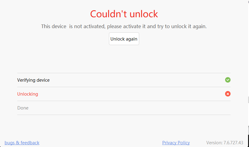

Leider geht es nicht den Bootloadewr zu unlocken, immer FehlermeldungUnbenannt.PNG

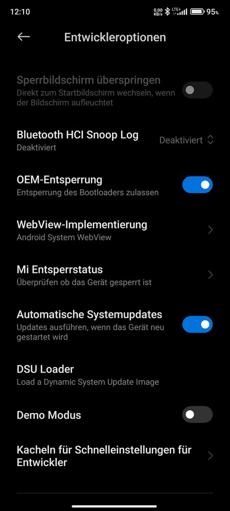

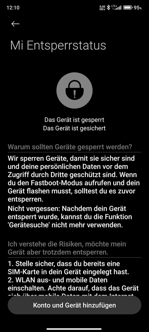

Naja hast wohl nicht das Xiaomi Konto im GerÀt aktiv und dann noch das Konto im entsperren tab in den dev Options geaddet denke ich.
Musst das da autorisieren.
