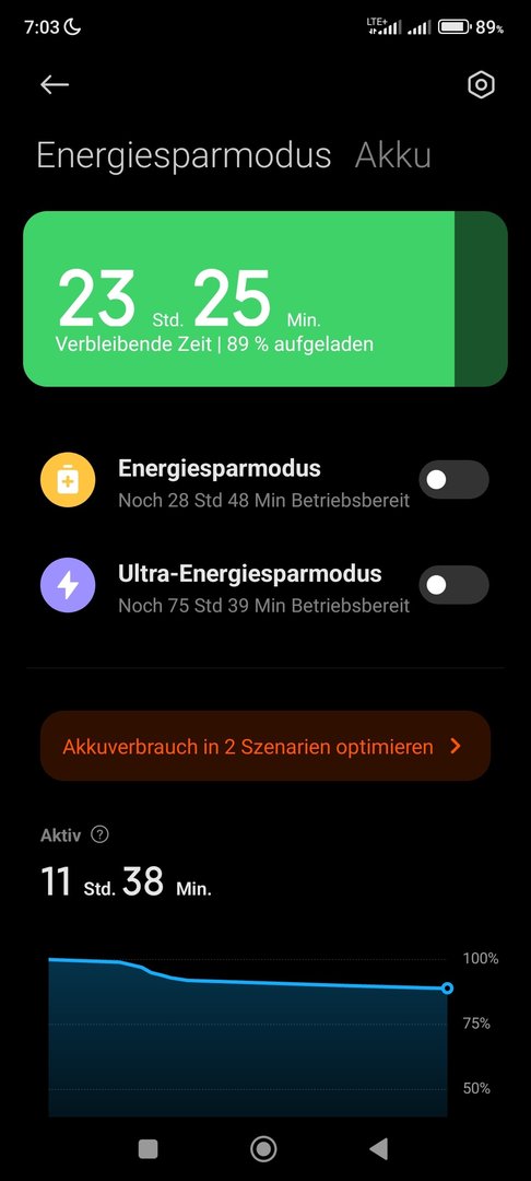

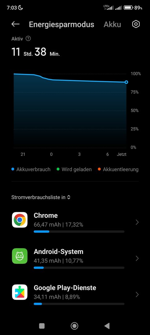

Ohne WLAN ist alles im Normal Bereich und es verbraucht über Nacht 3 Prozent im Standby,in 7,5 Stunden.
Schon krass wieviel das WLAN im Standby verbraucht.

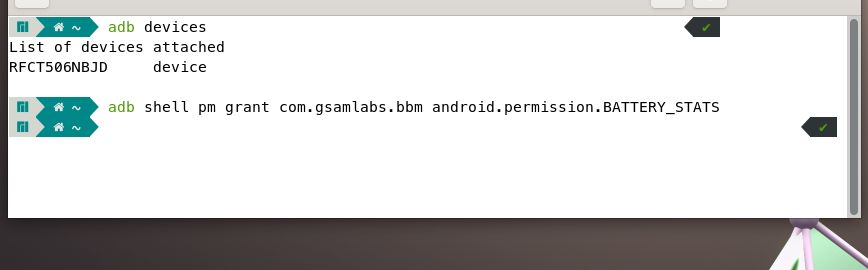

Nun ja aufwändig nicht wirklich, im Terminal / Konsole folgenden Befehl eingeben und fertig.
Code:
adb shell pm grant com.gsamlabs.bbm android.permission.BATTERY_STATS
