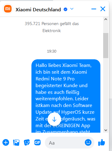

So ich habe es mal auf der Facebookseite von XIAOMI gemeldet ;) ob da etwas passiert?!
