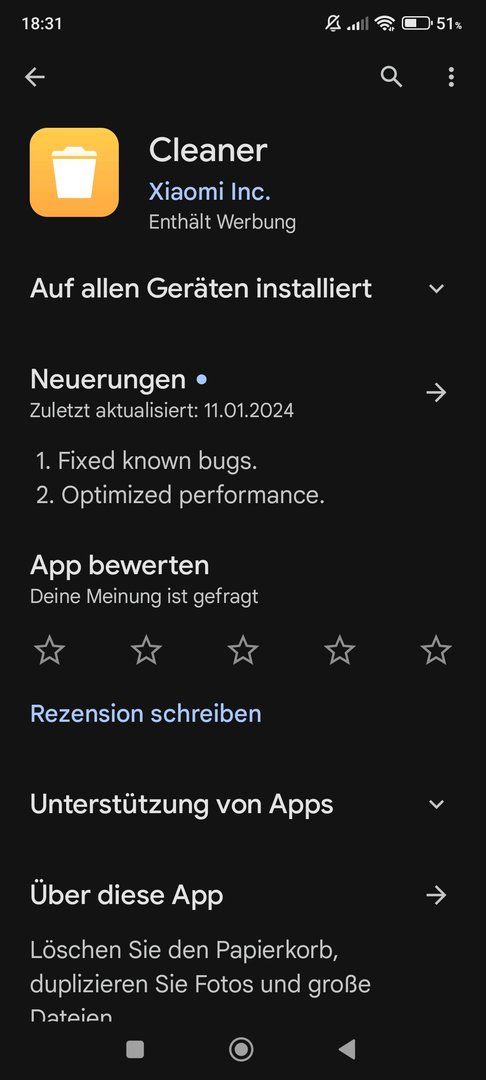

bei mir sieht das im app store mit dem cleaner alles irgendwie anders aus (siehe Bild) ich kann da nichts aktualisieren o.ä.

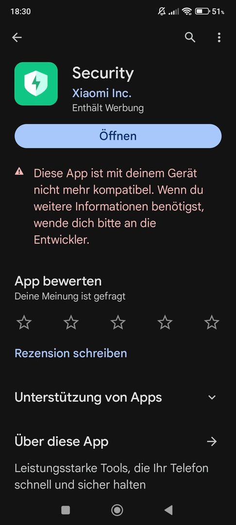

Wenn die cleaner app bei mir wirklich in der Sicherheitsapp eingebunden ist habe ich echt mehr Fragen als antworten, da der playstore sagt das die Sicherheitapp nicht mit meinem Handy kompatibel ist (siehe Foto). Wie kann das denn alles sein? Jemand Ideen? Ich verstehe das echt nicht. Macht diese App denn dann überhaupt Sinn?
Auf meinen Feed an Xiaomi kam bisher überhaupt keine Reaktion. Screenshot_2024-04-03-18-31-56-879_com.android.vending.jpgScreenshot_2024-04-03-18-30-44-246_com.android.vending.jpg

@Testlager mir hat es jetzt gereicht und ich habe bei xiaomi mal angerufen...über den play store wird ab miui 13 keine updates mehr gemacht zu der Sicherheitsapp. updates erfolgen ausschließlich über das System.
Der Fehler ist bekannt aber OFFIZIELL wird er noch nicht als Fehler behandelt da alle internen Tests bei Xiaomi nicht zu dem Fehler führten. Ich soll entweder auf Werkseinstellungen zurück setzen, es einsenden zur Reparatur oder noch mal das letzte miui 14 Paket runter laden.
Auf meine Frage hin warum er denkt das es ein Hardwarefehler sein könnte obwohl so viele seit letzte Woche das Problem haben meinte er, es wäre alles nur Spekulationen und ein Hardwarefehler kann nicht ausgeschlossen werden.
