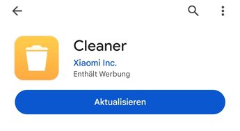

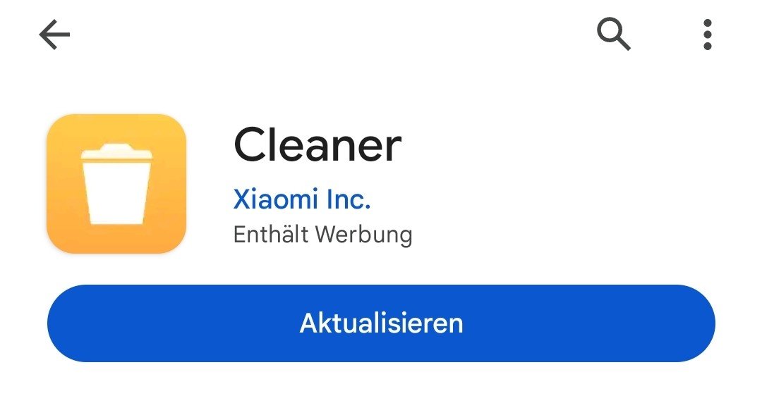

Bei meinem 11 pro finde ich im App Store zwar den Cleaner, aber die heißt jetzt nur Bereinigung und ich kann da keine Updates löschen oder hat die App mittlerweile einen neuen Namen bekommen?
Auf englisch heißt die App "cleaner", auf deutsch "Bereinigung".
und richtig übersetzt heisst sie SPAM
Reaktionen: Netjer und Testlager
Die App heißt Cleaner...
Na super..
