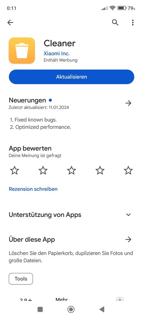

Da hat der Bereinigungs app heimlich wieder sich upgedatet , klackern ging wieder los , die Aufnahme zeigt wie ihr es wieder den Update deinstalliert und los wird ,
viel Glück

Bei mir ist es nach knapp 36 Std auch wieder da. Es ist definitiv die Bereinigung-App. Ich habe jetzt auch die Aktualisierung entfernt, hat aber nichts gebracht...Geräusch kommt direkt wieder wenn die Bereinigung gestartet wird. Endet aber auch direkt wieder wenn die App geschlossen wird. Leider kann ich die App nicht komplett entfernen da sie eingebettet ist. Jetzt muss ich wieder suchen woran es liegt... 🫣😤

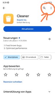

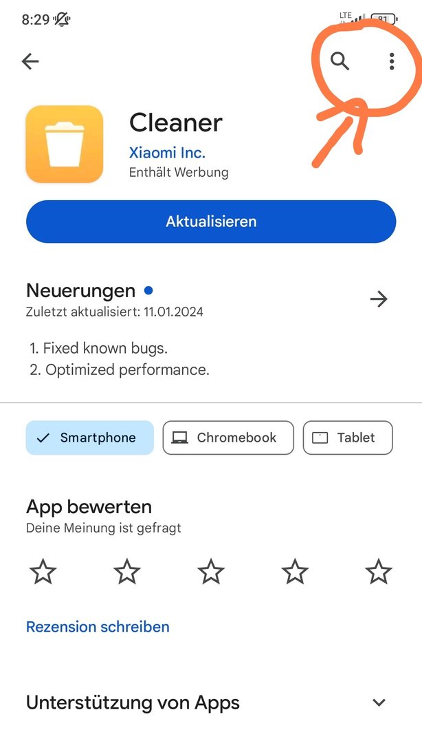

@Jodine lösche im Play Store die Aktualisierungen von der hauseigenen "Cleaner" App...dann über die 3 Punkte oben rechts die automatischen Updates ausstellen...

@potzkoten143 es reicht nicht aus es nur in den Smartphone Einstellungen zu löschen...die Aktualisierungen müssen über den Play Store gelöscht werden...ich habe auch erst nur über die App die Aktualisierungen in den Einstellungen gelöscht, danach kam es direkt wieder beim öffnen der Bereinigungs-App. Habe über den Play Store zusätzlich noch Aktualisierungen gelöscht. Jetzt kann ich die App starten ohne dass das Geräusch wieder auftaucht...am besten zeitgleich die automatischen Updates für diese App über die 3 Punkte oben rechts ausschalten, ansonsten aktualisiert sich die App in der kommenden Nacht oder beim nächsten Einschalten des WLAN's wieder und das Geräusch ist wieder da... MfG
