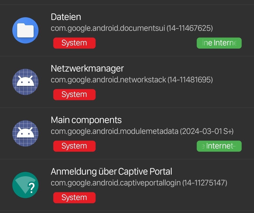

Nur folgende Updates wurden heute installiert...
