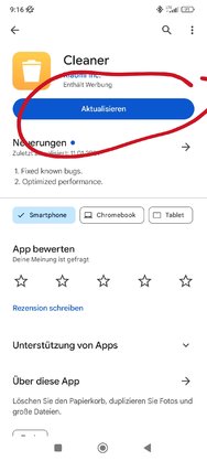

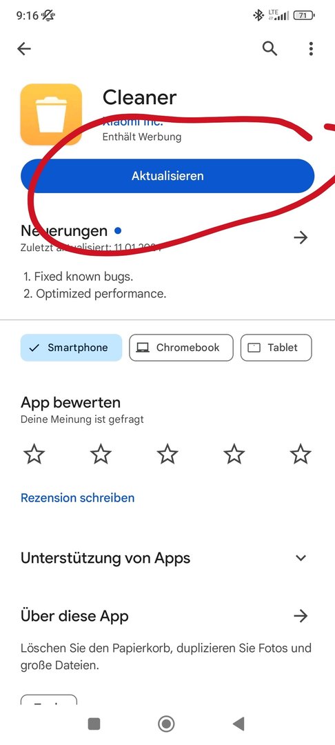

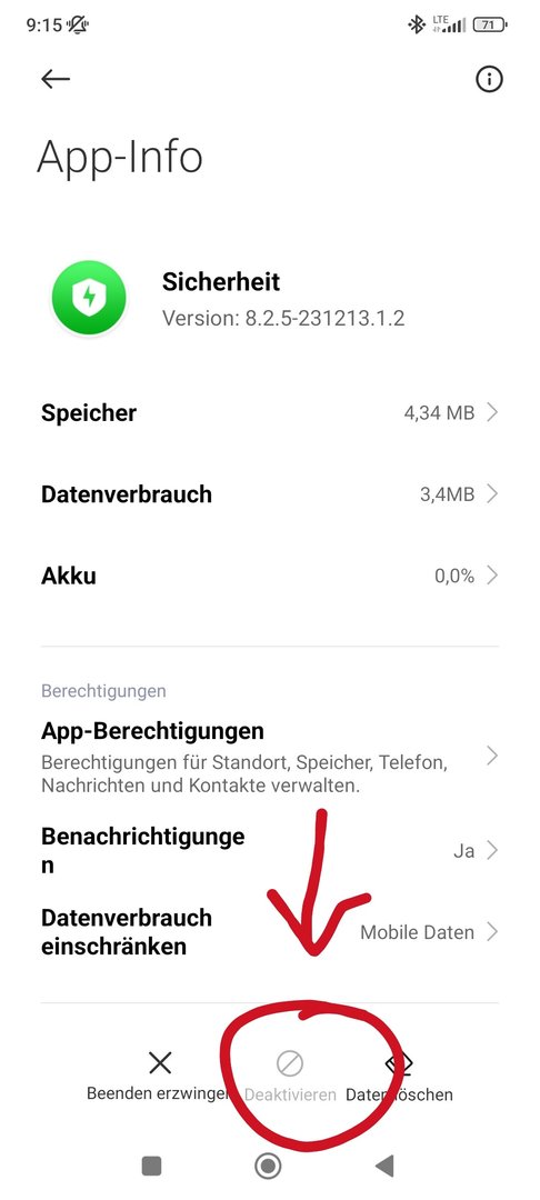

LegoVSurland schrieb:
@Jodine lösche im Play Store die Aktualisierungen von der hauseigenen "Cleaner" App...dann über die 3 Punkte oben rechts die automatischen Updates ausstellen...
Vielen Dank! Die automatischen Updates sind ausgestellt. Wie ich die Aktualisierungen (bei mir vom 11.01.24) löschen kann, habe ich noch nicht herausgefunden :1f610:
Habe gerade wieder eine Benachrichtigung vom cleaner bekommen. Da hat das ticken wieder angefangen. App geschlossen und es ist weg.
@Jodine
Also um die Aktualisierungen in den Einstellungen zu löschen musst du über die App gehen...dort steht dann unten in der Mitte nicht deaktivieren sondern Update entfernen. Im Play Store die "Cleaner" App suchen, diese muss von Xiaomi sein, im kleinen steht dann auch "installiert" --> anklicken und dort wo bei mir im Screenshot aktualisieren steht, müsste bei dir stehen "Updates entfernen"...
Und im Play Store natürlich oben rechts auch die automatischen Updates für die App ausstellen
Reaktionen: Jodine
