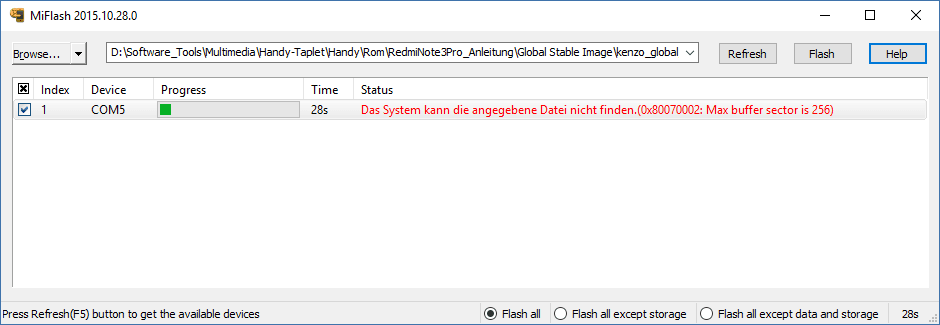

Edit: Ok Treiber geht jetzt. Bin jetzt gerade am Flashen aber da kommt ein Error das er eine Datei nicht finden kann von der Global Stable Rom. Was soll ich jetzt machen?? Habe neu gestartet und es startet zum Glück noch. Nur wie komme ich jetzt auf die Global Rom zuerst und dann Global Dev wegen deutsch wenn er abbricht??
Edit2: Musste so neustarten und es startet auch zum Glück. Allerdings erkennt es jetzt adb wieder nicht da Gelbes Zeichen wieder im Geräte Manager. Wäre toll wenn wer hier wäre um zu Helfen bitte. Hoffe ich habe es nicht gebrickt auch wenn es startet noch aber der PC erkennt es nicht mehr. Mache gerade einen Werksreset aber auch das geht nicht. Man das darf doch nicht wahr sein. Halte mich an die Anleitung und nun das.

Welche rom version hast du genau. Wie lautet die Endung?
Installiere mal die Software neu. Dann war das Problem mit der Fehlermeldung bei mir damals behoben
Wollte es Reseten mal aber außer Checking Find device status kommt nichts. Windows erkennt es auch nicht mehr. Wollte diese flashen "kenzo_global_images_V7.1.8.0.LHOMICL_20160129.0000.14_5.1_global_9706e12561" aber das ging ja nun nicht und da keine Antwort kam habe ich einfach neu gestartet und nun ladet zwar die Mi ROm welche drauf war aber erkennt wird es nicht mehr am PC. Kann auch nicht umstellen zwischen MTP und diesen Kamera Modus da wenn ich das Menü aufrufen will sich dieses gleich wieder schließt. Der Fastboot Modus geht wenn ich vol- und power drücke. Vol+ und Power geschieht nichts. Es kommt dann nur ein Screen wo steht das ich ein Kabel anstecken soll.
[doublepost=1464037206,1464033918][/doublepost]So bin wieder im DL Modus gekommen und habe die Software auch neu installiert aber er bricht wieder ab bei der selben Stelle. Habe dann mal die neueste Version geladen aber da will er nicht mal anfangen zum Installieren weil irgendwas mit Syntax falsch ist.
Edit: Ich flashe gerade die SphinX_MIUI_V7.1.9.0_Redmi_Note3_PRO_ManhIT und bis jetzt schaut es gut aus. Ka warum die andere abricht. Ok hat funktioniert zumindest gab es eine Finish Meldung und starte es gerade neu.

Ich bin auch schon an der Stelle gewesen, dass ich das Telefon auf den Müll kloppen wollte, da vermeintlich gebrickt.
Bei mir half es, die chinesische Version der Mi PC Suite herunterzuladen und darüber einen Reset des Handys zu machen. Ich kam ebenfalls nicht mehr per adb in den edl-Modus hinein.
Also habe ich das Handy per Power & Vol+ in den Recovery-Modus versetzt - auf dem Handy erscheint dann ein Umriss des Telefons inkl. USB-Stecker.
Dann die chinesische Version der Mi PC Suite starten, Handy per USB mit PC verbinden.
Die Mi PC Suite schlägt dir nun eine Firmware zum Recovery Flash vor, den du dann nur noch bestätigen musst.
Wichtig: Geht nur mit der chinesischen Version! Über die internationale Version der Mi PC Suite hat bei mir immer einen Fehler angezeigt. Du kannst die chinesische Version hier herunterladen: http://obigota.d.miui.com/MiFlash/MiSetup2.3.0.1031_2717.exe
