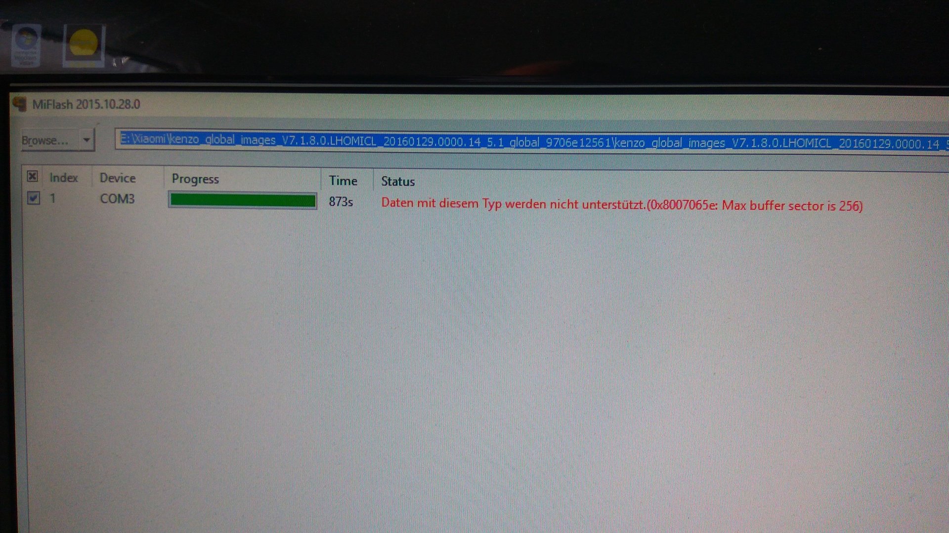

Moin wollte heute das neue Handy meiner Frau flashen ,sah auch alles supi aus, bis kurz vor Schluss dieses Bild erschien und nun geht nix mehr! Kein EDL kein Fastboot nix, Hilfe
[doublepost=1466532071,1466527974][/doublepost]Am Rechner wird es noch als Qualcomm 900E erkannt sonst tot

Schon mit pc Suite Software probiert?
Was soll das bringen? Beim Netzteil anstecken blinkt es einmal rot
loneclone schrieb:
Hi zusammen,
Für alle, die Probleme damit haben, dass der Flashprozess mit MiFlash (aus welchen Gründen auch immer) nicht erfolgreich war: Folgendes hat bei mir geholfen:
Bringt das Gerät per Tastenkombination Vol+ und Power in den Recovery(?)-Modus (es erscheint auf dem Display ein Umriss des Handys mit USB-Kabel, das nicht im Handy ist).
In diesem Modus soll es möglich sein, dass man mit der Mi PC Suite das Gerät "recovery flashen" kann. Mit der internationalen Version der Mi PC Suite ging dies bei mir aber nicht. Ladet euch stattdessen die chinesische Version (小米手机助手) herunter (einfach den großen Button in der Mitte anklicken. :) ).
Wenn ihr nach Installation dieser Mi PC Suite das Handy nun an den PC anschließt und dann die Mi PC Suite startet, erkennt die Mi PC Suite diesen Modus und schlägt den Download einer offiziellen Software vor, um das Gerät zurückzusetzen.
So habe ich es geschafft, wieder eine offizielle Global Stable zu bekommen, von der aus man wieder "bei Null" anfangen kann.
Hoffe, ich habe das einigermaßen verständlich formuliert. :)
Gruß Jan
Auch wenn du schreibst, dass du nicht in Fastboot etc. kommst eine Frage:
Hast du probiert mit Handy am Ladekabel die Tastenkombination Vol+&Power seeeeehr lange zu halten? Du solltest dann in den Standard-Recovery-Modus kommen, in dem dir auf dem Display ein Umriss des Handys angezeigt wird. Die Beschreibung hatte ich vor einigen Wochen schonmal hier gepostet, deswegen zitiere ich mich mal selbst.
WENN du mit dem Handy noch in besagten Recovery-Modus kommst, dann kann dir die chinesische Mi PC Suite weiterhelfen, so zumindest bei mir.
Wenn sich rein gar nichts mehr tun sollte außer das rote Ladelämpchen wenn das Redmi am Strom hängt, dann wirst du vermutlich nur noch über die auch schon gepostete Variante mit Auseinandernehmen des Redmis weiterkommen.. drücke dir die Daumen, dass du es nicht musst.
War gerade ne Stunde mit meinen Hunden unterwegs und habe beide Tasten mit nem Gummi Band gedrückt gleichzeitig, während es am Strom hängt... Nix!
Das mit dem Programm probiere ich heute Abend wenn 1&1und Telekom das nun endlich hin bekommen mir nach 2 Wochen meinen gestörten DSL Anschluss wieder herzustellen, aber das ist ne andere Geschichte und nein das Handy ist neu und geht als defekt zurück zum Händler
