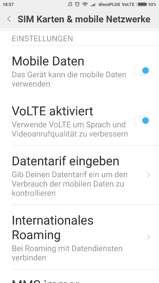

Und ja, jetzt ist der VoLTESchalter in den Einstellungen unter "SIM Karten & mobile Netzwerke" auch wieder da - mit Region Indien und "ims" bei den APNs.
Also bei mir ist es auch da! Habe z. Z. Schweiz eingestellt. War aber bei Deutschland auch schon da.
Extrem komisch. Habe das mit der Schweiz auch mal probiert. Ergebnis: VoLTE sofort weg, wie auch der Schalter in den Einstellungen. Wieder auf Indien - alles wieder da.
Das ist wirklich merkwürdig[emoji52]
Meine Vermutung die "älteren" Note 4 haben keine Probleme, meins ist jetzt ein Jahr alt und in den neueren ist andere Technik verbaut?
Danke für den Hinweis. Hat funktioniert - ich habe die region wieder auf Dtl. gestellt, dann per *#*#86583#*#* den carrier-check abgeschaltet und dann musste ich noch in den Einstellungen händisch VoLTE aktivieren. mit abgeschaltetem Check erscheint nämlich der Schalter wieder im SIM-Menü.

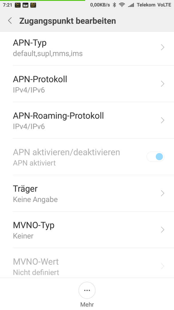

Hört sich so an, als wenn bei der in den APN Einstellungen der Eintrag ,ims bei APN Typ durch das Update gelöscht wurde.
Guck mal in den Settings nach.
Bearbeitet von: Holger - Grund: Direkt- und Vollzitat entfernt (Holger)
Nöö steht genau so da :(
