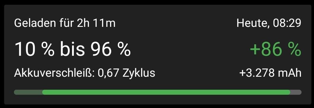

Ich nutze ein USB Adapter mit 3 Ports, die jeweils 2,4A ausgeben können, zusätzlich ein "relativ" hochwertiges 2 Meter Ladekabel. Mein Redmi Note 5 war z.B heute morgen bei 10% und es dauerte 2h 11m bis auf 96%.
Für mich persölich ist das eine akzeptable Zeit. Ich vermute gibt bestimmt noch Nutzer die da noch Tips/Tricks drauf haben ;)
