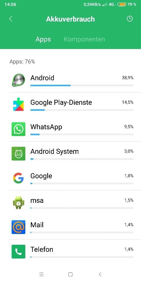

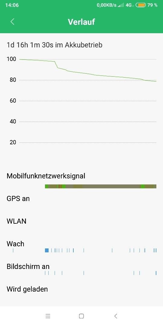

habe ein Redmi Note 5 3GB und einen hohen Akkuverbrauch.
Das Android brauch schon fast 39% , siehe Bilder.
Zur Zeit nur Rufumleitung drin aus persönlichen Gründen, WLan nur an wenn benötigt, Helligkeit ganz wenig ca 1/3 und GPS fast nie an, aktuelle Software 10.0.6.0
Komme nur auf DOT 4h höchstens auch bei den alten Softwareversionen.
Letztens auf Update 10... kompletten Reset durchgeführt .....
Zur Zeit ist 78% Akku und das Android bei 39% und DOT 39 min...
Wo kann ich den noch was rausholen , sodass ich wie viele hier auf DOT 9h komme, da wird man ja neidisch.....????
MfG

aber 1,5 Tage und nur 20% weg. Das ist doch TOP

1,5 Tage und 22% weg ! Und habe da nur 1 Anruf gemacht.......und warum brauch das Android so viel?????
Ich würde sagen das ist zufall. Diese WACH Zeit da am anfang die habe ich im Verdacht
Weil dort die Prozentangaben relative und keine absoluten Werte sind.
Ist ja klar, dass wenn du mit dem Gerät sonst nichts machst, prozentual gesehen Android mehr Akku braucht.

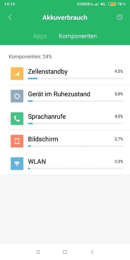

Ich würde mal ein Blick auf dein Mobilfunknetzwerksignal b.z.w Zellenstandby werfen. Sieht nicht gut aus, würde ich sagen. Die grünen Bereiche zeigen dir, einen optimalen Empfang.
Schlag ihm am besten einen Wechsel seines Aufenthaltsortes vor. :blink:
Aboman hatte kein WLAN, sondern "nur" LTE. Und das bei keinem guten Empfang.
LTE verbraucht schon relativ viel Akku.

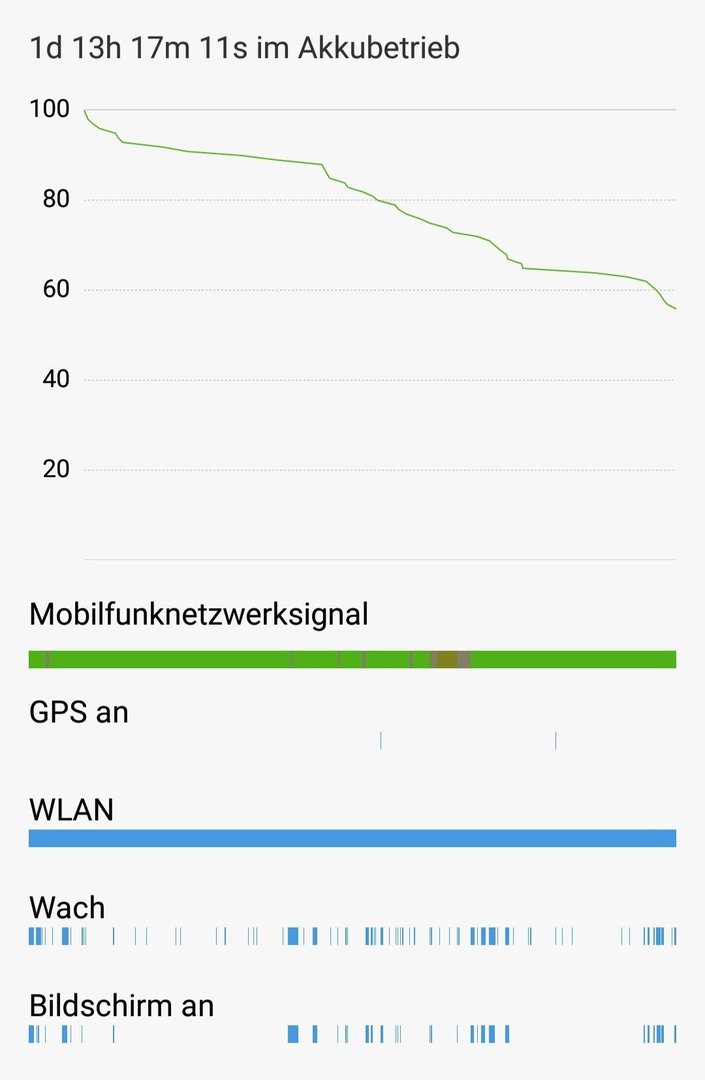

Meine Balken sehen nach 1,5 Tagen anders aus (4,5h DOT bei 56%).

@Andy ER muss nicht zwingend sein Aufenthaltsort wechseln, sondern sein Handset! Bei einem so hohen Zellenstandby auf jeden Fall ratsam.
Das ist bei mir nicht anders, da ist es sogar noch "dunkler" egal wo ich bin
Der Gefühlte LTE Empfang ist trotzdem OK
@Fonpady Mag ja alles sein, aber es saugt übermäßig Akku:1f60f:
Tja aber was soll ich machen? Dann soll Vodafone besser ausbauen :D
