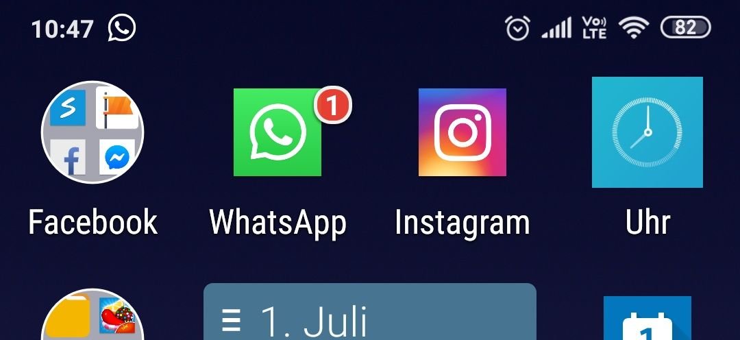

OK das Werkreset vermeide ich ,indem ich LTE abschalte um für Anrufe flexibel zu sein (Surfspeed reicht mir dann ja immer noch aus meistens ) ... bei mir ist VoLTE nach Pie Update weiterhin vorhanden gewesen (Bild) ,ich komme aber erst jetzt durch Deinen Post auf die eventuelle Möglichkeit es "nur" zu de - und dann wieder zu aktivieren um den Schalter wieder zukriegen ...
