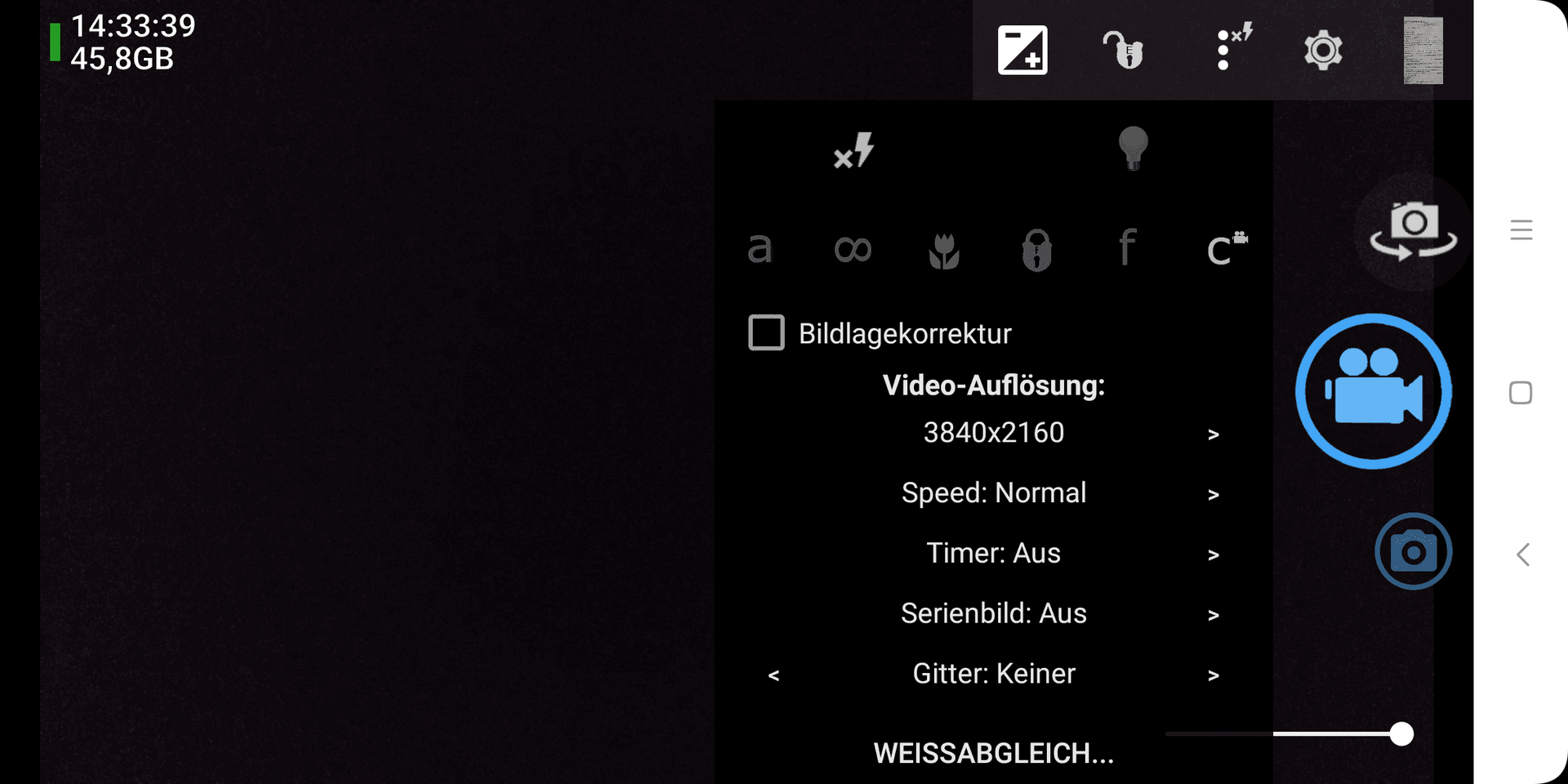

Welche Video-Auflösung habt ihr denn in OpenCamera eingestellt? In der Auswahl gibts ja sehr viele Möglichkeiten, also 4000x3000 klappt auf jeden Fall nicht und 3.840 x 2.160 wird mir nicht angeboten...
4K funktioniert hier auch problemlos mit EIS. Sogar als Speicherort auf die externe Speicherkarte:
Hast Du die camera2API aktiviert? Und welche Version von OpenCamera benutzt du? Hier läuft 1.43.3... Diese Auflösung habe ich gar nicht in der Auwahl...
camera2API muss man nicht aktivieren für OpenCamera. Aber wie oben geschrieben, gibt es zumindest bei mir mit der 32GB Version und aktuellster Firmware Probleme.
@Kusie
Vielleicht solltest du auf Video umstellen. 4000x3000 hab ich zur Auswahl im Fotomodus.
Hab so nix eingestellt - einfach frisch aus dem Appstore geladen.
Hab die 4/64GB Version - bin aber noch auf MIUI 9.5.6.0
