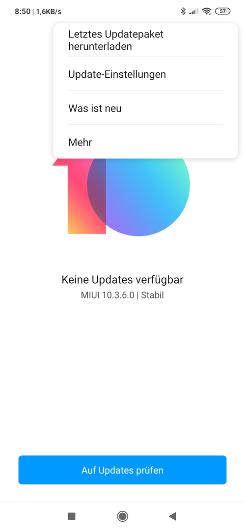

Gibt es eigentlich keine Option mehr, ein heruntergeladenes Update per Hand zu installieren?
In Hamburger Menü ist kein Punkt mehr dafür vorhanden.
7 x auf die große "10" tippen erweitert das Menü um die Punkte "Updatepaket auswählen" und "Neustart in Recoverymodus".
"Updatepaket auswählen" ist das, was du suchst.

Ich bin noch auf der 3.6 mir wird nichts angeboten, wird es direkt auf 3.10 OTA geben?
Recovery-ROM flashen würde ich ja machen aber dann sind die Daten weg und alles muss neu eingerichtet werden.
Warum es kein OTA Update gibt auf Miui Global 10.3.6/Stable, 10.3.6.0 PFGMIXM bleibt wohl auch ein Rätsel !
Ich habe mal versucht im Update en das letzte Paket downloaden, da kommt auch nur die 3.6?
Holt dir der Menüpunkt "Letztes Updatepaket herunterladen" nicht immer nur die aktuell installierte Version nochmal aufs Phone?
Die manuellen Downloads macht man besser über den Browser. Offizielle Links (https://bigota.d.miui.com/...) sind ja oben vorhanden ...
Reaktionen: olih
Das probiere ich mal, danke.
[doublepost=1567494840,1567493320][/doublepost]So hat super funktioniert, danke @ooo.
