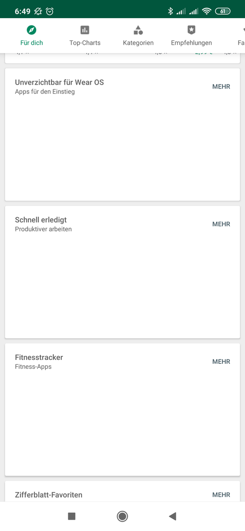

Ich hatte mir am WE das Note 7 gekauft weil ich schon länger scharf auf MIUI bin und musste dann aber ernüchternd feststellen das die Themes in DE nicht unterstützt werden. Jedenfalls hab es kurz nach dem Einrichten des Devices ein MIUI Update 10.3.5 und seit dem spinnt mein Playstore rum. Cache uswm löschen bringt nur kurz Abhilfe, sobald der Store wieder alles geladen und synchronisiert hat geht das Problem von vorne los.
App die aktualisiert werden soll werden zwar geladen aber beim installieren kommt eine Fehlermeldung, auch habe ich im Store keine App Icon mehr und die Sortierung/Spalten sehen komisch aus. Siehe Screenshot.
Aktuell fahre ich, weil die Themes in DE nicht funktionieren mit dem Nova Launcher.
Auch hatte ich gestern kurz die Menüleiste im Store unten statt oben. Sah irgendwie aus wie eine neue Version.
Gibt es da Infos ob der Fehler gefixt werden kann?

Erst einmal danke für den Tipp. Aktuell hab ich es anders gelöst.
Ich hab die Update der Store App gelöscht, danach hatte der Store wieder das alte Design und funktionierte nun auch wieder. Im Lauf des Tages hat sich die Store App dann wieder geupdatet und jetzt scheint auch der neue Store zu funktionieren.
Chris
