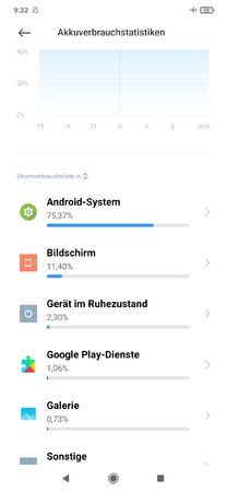

Mal unabhängig von den angezeigten Werten, auf die man aktuell bei Xiaomi eh nicht so viel geben sollte... merkst du denn einen erheblich höheren Akkuverbrauch oder sind "nur" die prozentualen Werte so ungewöhnlich in der Anzeige?
WLAN kann Ich rein machen, und mitlaufen lassen.
Ja man merkt einen höheren Verbrauch, weil es nicht richtig in den Standby geht und immer aktiv ist.
Deswegen hab Ich ja das jetzt mal alles gemacht, weil das Gerät immer recht fix leer war.

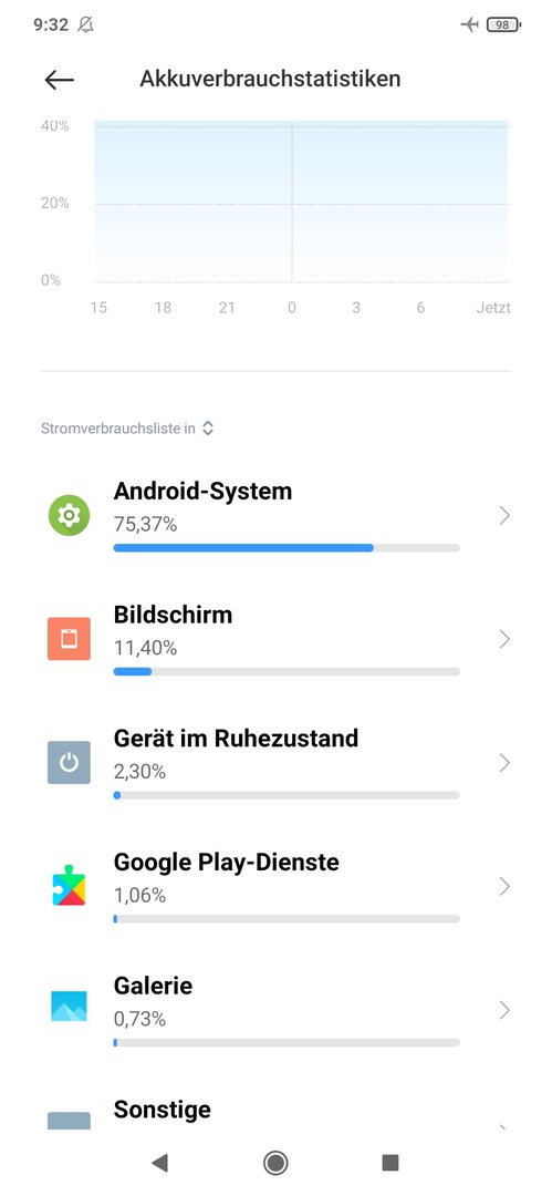

Ich hab jetzt mal das neuste Update installiert und nochmal mal voll geladen und liegen lassen.
Und im Anhang sieht man wieder was Akkusauger Nummer 1 ist, jetzt wieder Android-System und nicht mehr Telefondienst.

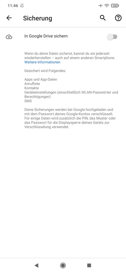

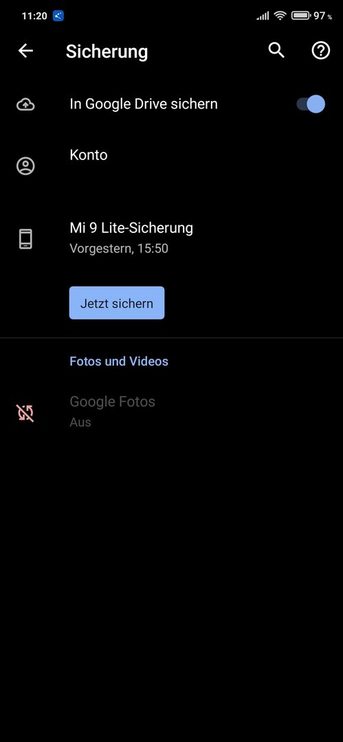

@VampierKing .... ich hätte da doch noch ne Idee. Melde doch mal dein Google Konto auf dem Gerät ab. Wenn's eh rumliegt, kannst du das mal probieren. In Zusammenhang mit den Google Play Services gibt es hier und da immer mal ein paar Problemchen mit der Synchronisation/Backup des Google Kontos.
Schau mal unter Einstellung > Google > Sicherung
Reaktionen: VampirKing

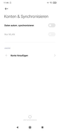

Ich hab gar kein Konto hinterlegt. Und die Sicherung, war bei mir noch nie eingeschaltet weil Ich das per Hand mache.

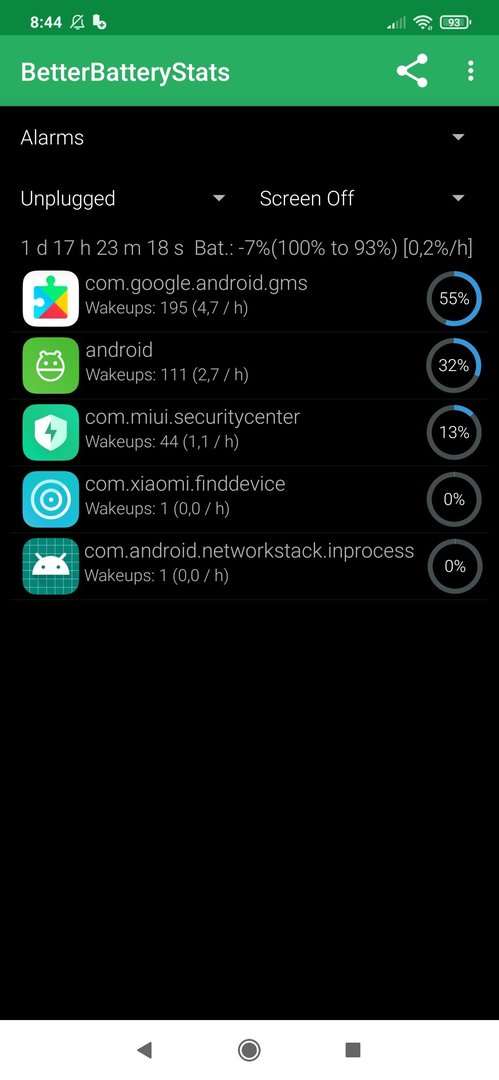

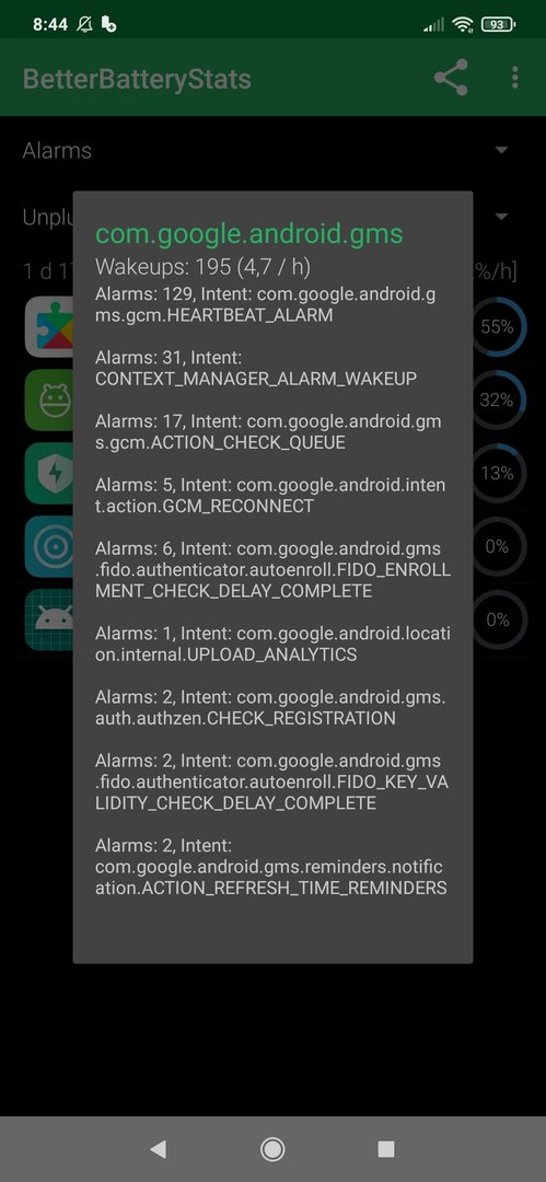

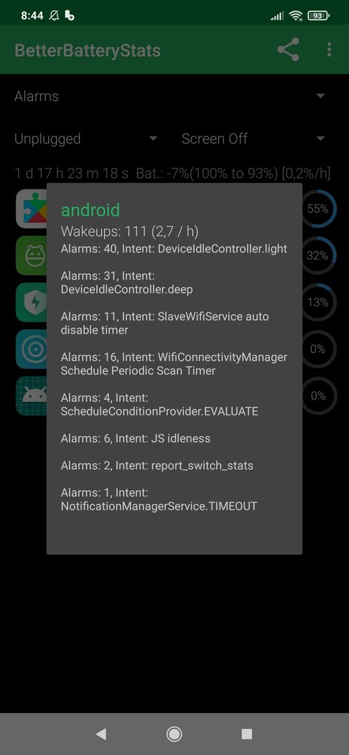

Also mich beschäftigt das Problem ja immer noch.
Ich hab mal BBS mitlaufen lassen. Jetzt weiß Ich aber immer noch nicht viel mehr. Außer dass das Android System und die Google Dienste verrückt spielen.
Aber dieser Wakelock Heartbeat Alarm und DeviceidleController.light sagen mir nichts, und Ich hab dazu auch nichts nützliches gefunden um was es sich da handelt.
google.gms sind die google play dienste (z.B Konten synchronisieren Google, exposure notification sync) hab hier nur GMAIL an, das weitere will ich nicht syncen, ebenso ist im Google Konto "find my phone" aus (vermutlich wird sonst regelmässig der Standort gesynct)
Akkuverbrauch 2,9%. Google Bücher und Filme hab ich gelöscht, da nicht genutzt.
Hab auch schon mal ein Google play dienste update runtergeschmissen, das Update 21.18.16 funktioniert bei mir und die wird nicht upgedatet, manche versionen von dem Google Zeugs sind Sondermüll, daher mach ich nur manuelle Updates für alle apps.
Des weiteren mal prüfen ob in den Entwickereinstellungen ganz unten die MIUI Optimierung An ist.
Dass das die Google Dienste sind, ist mir klar. Das Problem besteht, auf dem Gerät selbst wenn nicht mal ein Google Konto drin ist. Jetzt nach dem April Update, und es gab gestern im Playstore ein Update der Play-Dienste muss Ich mir das ganze noch einmal genauer ansehen.
@VampierKing Ist das auch, wenn man das Update entfernt und mit der original version laufen lässt ? Hab mit dem Google Zeugs nach Updates schon mehrfach Probleme bei verschiedenen Handys, gehabt, daher aktualisiere ich hier nur noch manuell
Ja auch dann. Das Problem, besteht selbst wenn es komplett zurücksetzt ist, aus dem Google Konto entfernt ist, und so ist wie es aus der Verpackung kommt.
Android-System ist immer verbraucher Nummer 1 und das Gerät geht nicht richtig in den Standby.
Nach dem neusten Update, muss Ich mir das aber wieder genauer anschauen.
Und laut BBS, haben halt die Google Play Dienste, das Gerät sehr häufig geweckt, obwohl die in Xiaomis Übersicht gar nicht weit oben standen.
Aber dafür wird dadurch scheinbar das Android System getriggert.
