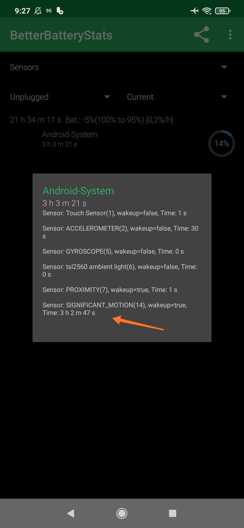

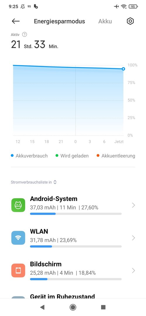

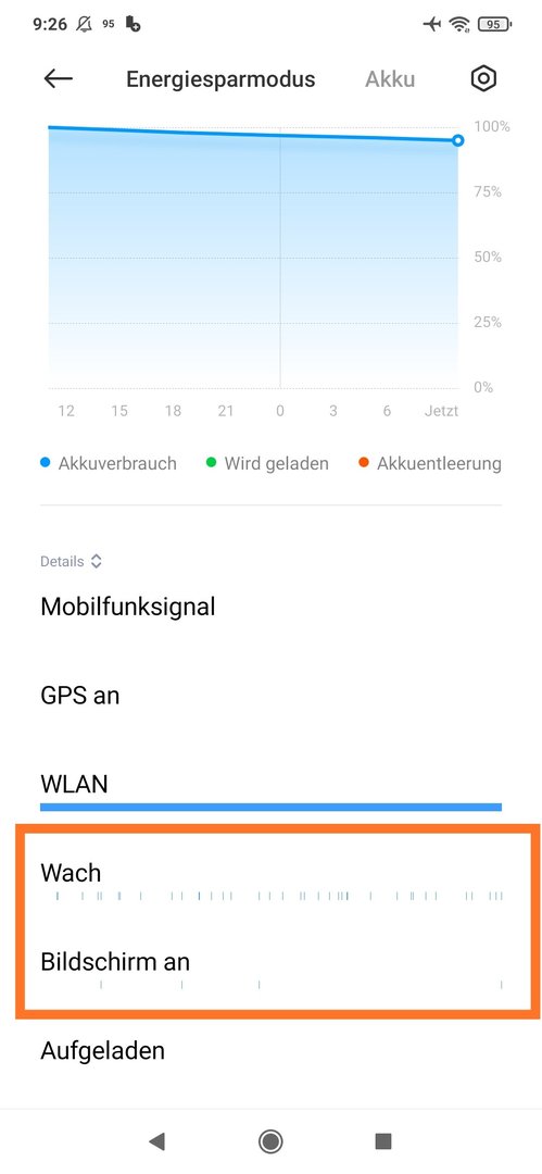

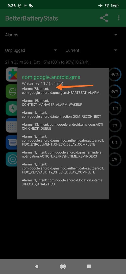

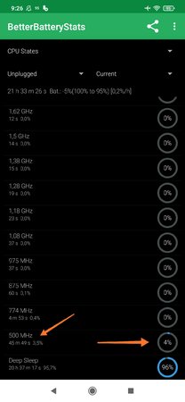

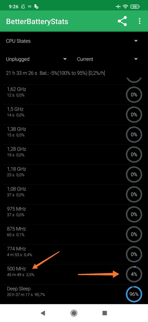

Moin so mal ein paar Screenshots vom messen.
Also normal ist das nicht. Es ist leicht besser geworden durch das letzte Update, und die neueren Play-Dienste. Aber nicht so wie es sein sollte.

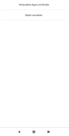

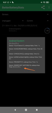

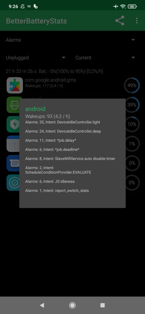

Heartbeat Alarm...Motion Sensor Aktivität... WLAN über die Nacht an....kein Wunder, das dein Gerät nicht zur Ruhe kommt und ständig aufwacht....und du wunderst dich über zu hohen Akkuverbrauch🤔

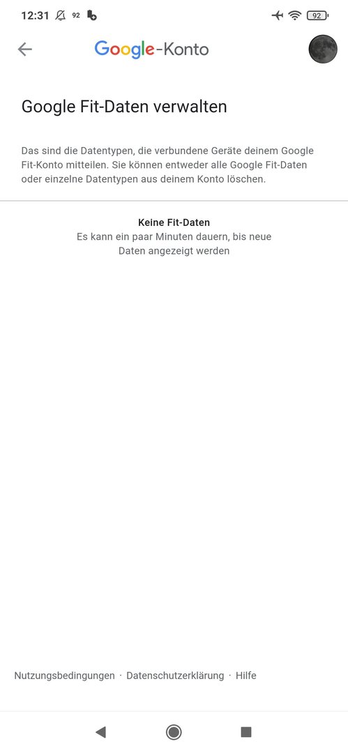

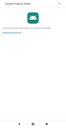

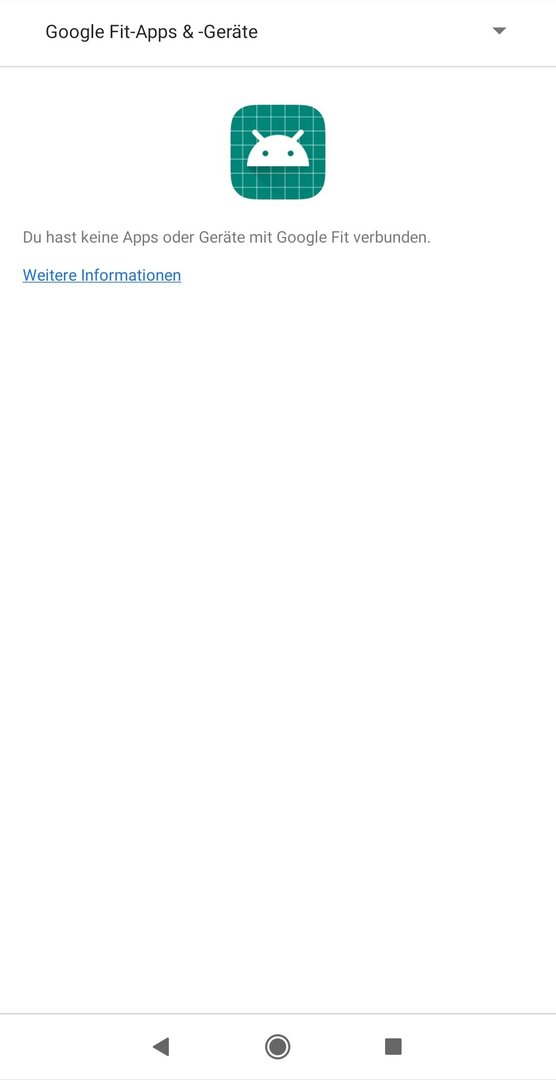

Hast du irgendwelche Google Fit oder Fitness Apps laufen? ....und was machst du denn wichtiges mit dem WLAN während du schläfst?
Ich schiebe den Play Diensten auch gerne die Schuld in die Schuhe, aber die sind meist nicht die Verursacher... Verursacher sind meist Apps, die die Play Dienste in Anspruch nehmen.
Nö auf dem Gerät läuft nur BetterBatteryStats & Accubattery zum messen.
Das WLAN zieht bei anderen Geräten auch groß nix.
Ich wundere mich nicht direkt drüber, sondern das ist ja das Problem mit den Play-Diensten dieser Heartbeat driss und Motion Sensor. Ich kann nicht zuordnen für was der Mist da sein soll. Nein nichts auf dem Gerät.
Edit: Das WLAN läuft nur zu Testzwecken. Normal, ist das Gerät über Nacht aus.

Fakt ist, diese beiden PlayDienste lassen dein Handy nicht in den Deep Sleep gehen. Deine Recherche sollte also in diese Richtung fortgeführt werden.
Ja das ist mir bekannt. Darum geht es ja Ich finde absolut nichts dazu was das sein könnte, oder warum das so ist.
Irgendwas ist Murks auf dem Gerät. Meine anderen Xiaomi's machen das nicht. Weder das Remdi Note 9 Pro noch das Mi 10t lite. Und bei denen läuft deutlich mehr, das ist alles an. Bluetooth, GPS, WLAN usw absolut keine Probleme.
Edit: Zu dem Sensor hab Ich dies gefunden, aber das Gerät bewegt sich nicht sondern es liegt nur rum.
Dann müsste dieser Echte oder virtuelle Sensor einen Macke haben.
"Significant Motion sensor" same as accelerometer?
Irgendwie kann ich nicht folgen, Dein Akku ist nach 21,5 Stunden von 100% auf 95% gesunken, mit deaktiviertem Mobilfunk, würde da etwa 6% pro 24h bedeuten, danach würde das Handy fast 2 Wochen so weiterlaufen bis Akku leer. Wie sieht das mit aktiviertem Mobil (bei deaktivierten Mobilen Daten) und WLAN aus ? Bei etwa 10% pro 24 Stunden entspricht das auch meiner Erfahrung. Ich würde das nicht an die % Verbrauch Anzeige festmachen, sondern wieviel mAh Dein Android System, Mobilfunknetz Standby pro 24h von den 4500mAh Akku verbraucht. Mach mal unter Konten & Synchronisieren - Google alle Haken bei Sync aus, dann sollte keine der gelisteten Apps mehr Daten per Google play services Synchronisieren. Ich benutzte nur Gmail sync alles andere wird nur bei Bedarf synchronisiert.
Müsste Ich mal schauen wie viel es mit Sim Karte verbraucht.
Momentan liegt es halt nur rum, aus Testzwecken wegen den Wakelogs. Weil voll eingerichtet, so wie es genutzt wird, war das Gerät dauerhaft wach, und hat saft ohne Ende gezogen.
Bei Konten & Synchronisieren ist gar kein Haken drin,das ist ja das lustige. Momentan ist das Gerät wie ein 3310 ohne alles. Jetzt überprüfe Ich erst mal bei deaktivierten WLAN. Trotzdem ist dieser Motion Sensor da ständig aktiv, was auch nicht richtig ist.
