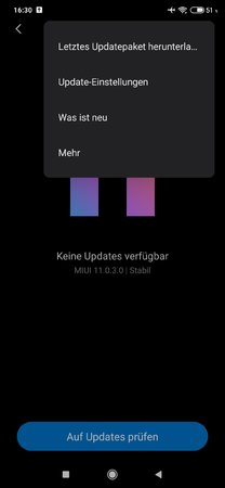

@Schippi
In den Einstellungen -> Mein Gerät -> Systemupdate -> dann oben rechts auf die 3 Punkte -> Updatepaket auswählen -> dann den Ordner auswählen wo das Update liegt
Reaktionen: Schippi
Updatepaket auswählen gibts bei mir nicht.
Okay, hab ich vergessen. Du mußt die "Entwickler" Einstellungen aktivieren, danach ist das Menu vorhanden.
Geht wie folgt: Einstellungen -> Mein Gerät -> beim Eintag MIUI-Version an der rechten Seite (PGGEUXM) mehrmals trauftippen, bis im unteren Teil "Sie sind Entwickler" oder so ähnlich erscheint
Reaktionen: Schippi
Die hatte ich vorher schon aktiviert.
Trotzdem nicht da :(
