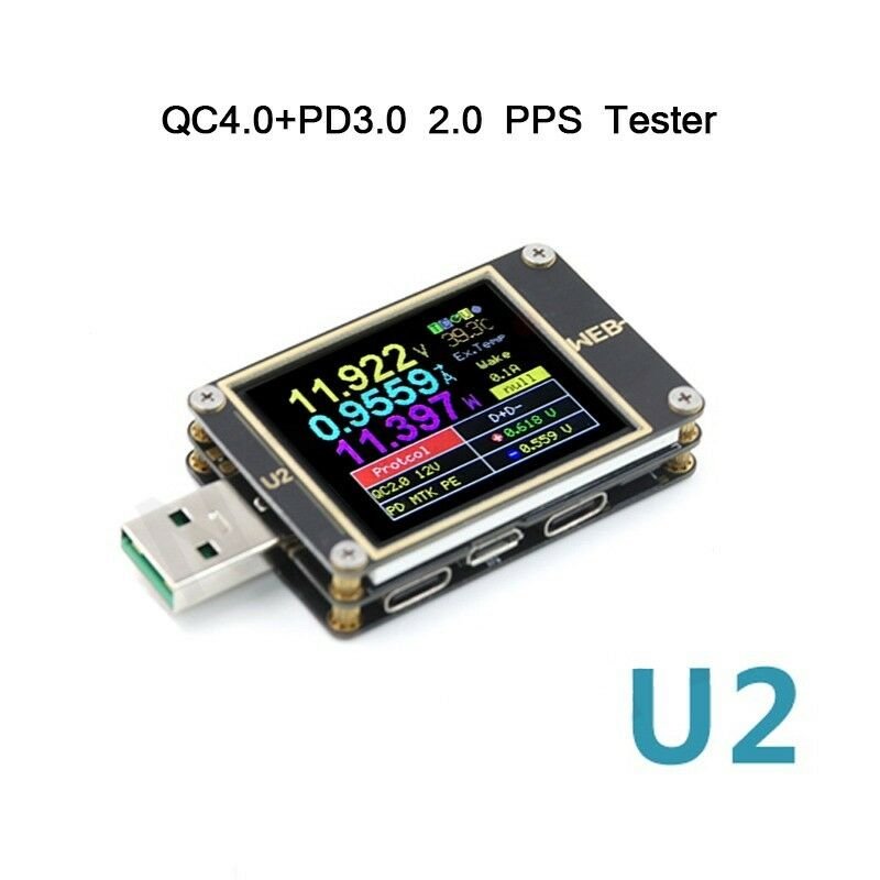

Wie überprüft ihr eure mAh?
Mit dem hier: www.ebay.de/itm/154091349446
Lade von ca. 2-3% bis 100% voll über Nacht, am nächsten Tag schau ich mir die Ladekurven am PC an.
Hier ne Liste: usb charge tester | eBay
Finger weg von den billigen, die guten fangen erst ab ca. 10.- an.

TheDayWaIker schrieb:
hab so ein Günstiges.
Schlecht sind sie nicht, mir sind halt schon 2 defekt gegangen, deswegen habe ich einen großen, der hält nun seit 4-5 Jahre schon.
Damit kann man, anders als bei der Software Version, auch mit einem total entladenen Akku, sehen was hereingeht und ab wann er startet, auch was darüber hinaus noch reingepumpt wird.

Ich nutze als Software-Lösung (auf dem Handy) 3C Battery Manager Pro und extern das hier. Keine perfekte Lösung, aber für mich reicht es...

Hab jetzt mein 9S von 8% auf 100% gemacht. Mein Kleines USB-Meter zeigt 4234mAh an.
Benutzt so gut wie nie Quick Charge und knapp 6M alt.
