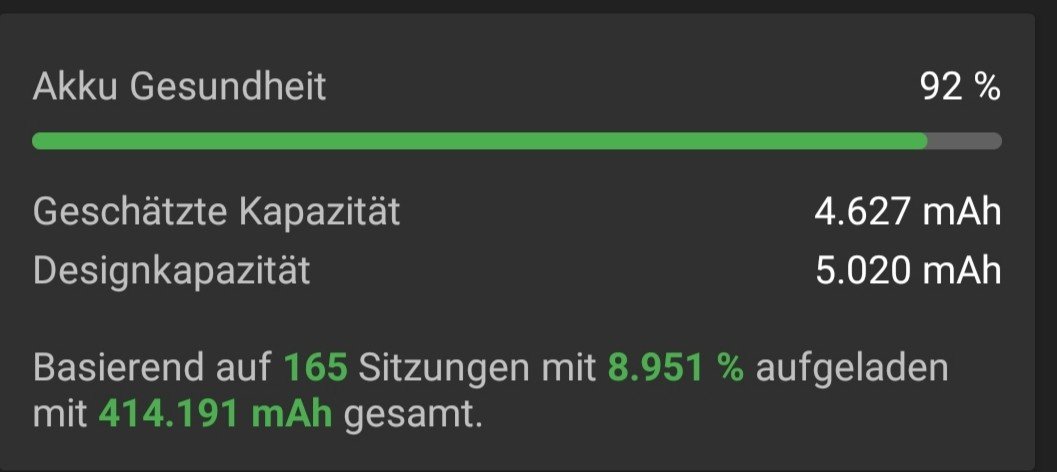

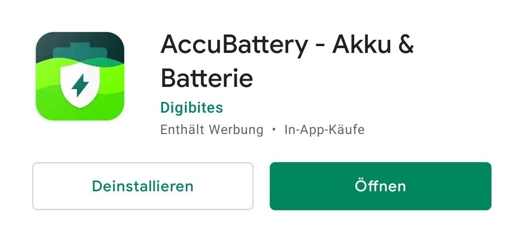

Ich kann mich nicht beklagen bis jetzt. Überprüf deine Akku Gesundheit, doch mal mit der App Accubattery nach ein paar Zyklen von 1-100% Aufladung.
Also mein Gerät ist nun 10 Monate alt, hat noch ~4900mAh Kapazität bei weniger als 5% Verschleiß.
Im Endeffekt merke ich keinen Unterschied zum neu gekauften Gerät.
Ich lade immer mit einem QC 3.0 Gerät bei 18 Watt, allerdings lade ich in der Regel den Akku nur bis 80% und lade bei 10% bereits wieder auf. Wirklich auf 100% lade ich den Akku nur wenn ich weiß ich bin zb den ganzen Tag unterwegs ohne lade Möglichkeit.
Das bis 80% laden lohnt sich, so habe ich zb hier ein Samsung Galaxy S2 welches mittlerweile als Festnetz Telefon an der Fritzbox benutzt wird, dieses ist nun knapp 10 Jahre alt und der 1. Akku hat 7 Jahre gehalten da hatte er dann noch ~75% Restkapazität und er hat angefangen unter Belastung die Spannung nicht mehr halten zu können. Der 2. Akku ist nun seit 3 Jahren in Benutzung und hat noch knapp 90% Kapazität, es ist aber auch kein original Akku und es muss auch nur alle par Tage mal geladen werden da das Gerät selten genutzt wird.
Ich bin inzwischen bei 93% Kapazität (lt. Accubattery) angekommen. Grundsätzlich halte ich es beim Laden auch wie @Skykeeper und lade nur komplett wenn ich länger unterwegs bin. Hatte jetzt ein paar Mal voll aufgeladen nach dem ich merkte, dass die Kapazität schneller nachließ...

Was sagt ihr dazu?
Im Februar gekauft.
Bearbeitet von: TheMissingLink - Grund: Alle Provokationen entfernt. TheMissingLink

Mein Akku schwächelt auch schon sehr. Nach nichtmal 6M. Von heute morgen 9 Uhr mit 92% auf jetzt 56%.
Display wurde in der Zeit ca 1-1.30H benutzt. Wie überprüft ihr eure mAh?
