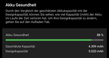

Mein Akku lässt nach etwas über einem Jahr auch schon deutlicher nach.
Geladen hab Ich immer mit dem beiliegenden Lader/Kabel.
12% Verlust in einem Jahr?
Das ist sehr gut :1f44d:
Da bedeutet das dein Akku in knapp 8 Jahren tot ist, WOW, lange Zeit :1f4aa:
Bis dahin gibt es sowieso mindestens 1-2 neue Handys ;)
Alles gut 🥂:1f44d:

Okay, wenn das noch gut ist dann kann Ich ja so weiter machen. 😁
DOC
Kommt halt darauf an!
So gut ist das jetzt nicht, es ist ganz Ok, weil unter 70% willst du den Akku nicht mehr nutzten. In der Regel hat der Akku dann bereits Probleme die Spannung aufrecht zu halten.
Viele kennen das bestimmt, Akku ist bei 30% und sobald man etwas macht was ein ein wenig mehr Strom benötigt, wie zb Telefonieren oder ein Game zu spielen, geht das Gerät einfach aus. Das liegt daran das die Spannung bei Last in den Keller sinkt,
Mein Akku ist nach 1 Jahr noch bei 96%, aber nicht weil ich irgendwie extra langsam laden würde (bringt sowieso nichts) nein ganz im Gegenteil ich lade den Akku auch immer mit der vollen Geschwindigkeit, aber ich lade den Akku nur bis 80%.
Also wenn Ich das ganze mit meinen älteren Phones Vergleiche wie bei einem Huawei Mate 9 oder Mate 20 oder einem Honor View 10 dann hat der Akku beim Redmi Note 9 Pro ziemlich schnell abgebaut.
Und ja man merkt mittlerweile ne Verringerung der Laufzeit.
Naja mal schauen, wie lange der wirklich halten wird.
Du bist jetzt nach einem Jahr bei 88%, nächstes Jahr um diese Zeit wirst du wohl bei um die 75% liegen.
Dann sollte man darüber nachdenken den Akku zu tauschen.
Aber ganz ehrlich 2 Jahre sind eine normale Zeit für ein Akku der immer mit 30 Watt Power Charge und auf 100% geladen wurde.
Der Akku hat gelebt und wurde ohne Rücksicht rangenommen. Xioami gibt 500 Ladezyklen an bis der Akku bei 70% Kapazität angekommen ist.

Naja gut meine anderen Geräte, haben auch gelebt, und das sogar teilweise intensiver und länger als das RN9 Pro.
Und die Akkus, sind sogar noch gesunder als der im RN9 Pro.
Das Mate 20, lädt sogar mit 40 Watt und hat noch immer ne Akku Gesundheit von 98% deswegen finde Ich den Verschleiß, beim RN9 Pro doch ziemlich hoch.
Find ich nicht, du vergisst das die 5020mAh Kapazität das Maximum darstellen.
Das können ab Werk aber auch mal 300mAh weniger sein.
Und wenn du das Mate 20 vor 2 Jahren gekauft hast und täglich nutzt, hat es mit Sicherheit weit weit weniger als 98% Akku Kapazität.
