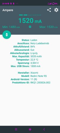

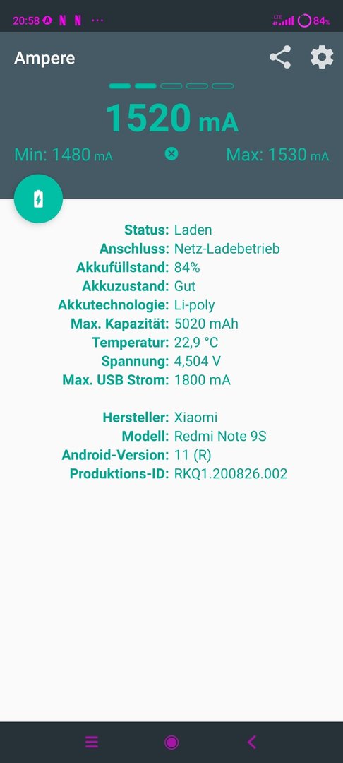

@RedmiNote9sBerlin
Lade dir mal diese App (Ampere) aus dem Playstore und teste den Ladestrom. Möglichst mit verschiedenen Ladegeräten.
Anbei die typischen Werte für das Redmi Note 9 S.
Bild L1= 40 Watt Xiaomi Turbo Lader
Bild L2= 20 Watt Xiaomi Schnell Lader
Bild L3= Huawei 2 Ampere
Mit einfachen Ladegeräten von 1 bis 1,5 A sollte der Ladestrom etwa 850 bis 950 mA sein.

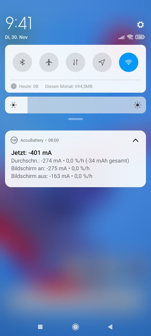

Hier noch n Screenshot...
Bissle wenig, was da rein gepumpt wird.....
Sollte schon >1 >2 A sein.
VG
Reaktionen: RedmiNote9sBerlin
@RedmiNote9sBerlin -401 mA heißt, dass dein Gerät entlädt. Ist ja auch klar, denn der Akku ist voll.
