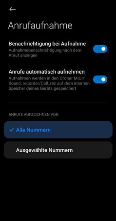

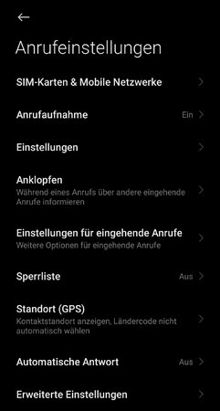

Ausser man öffnet den Bootloader, rooten muss man nicht, flasht sich die xiaomi.eu Rom und dort ist sowieso ein Call Recorder integriert in der Rom.
Das ist ein Screenshot von meinen Pocophone F1, dort ist ein Call Recorder integriert in der Originalen Rom. Mein Pocophone ist nicht gerootet, der Bootloader ist auch nicht geöffnet und es ist keine xiaomi.eu Rom drauf.
In den neuen Handy Modellen gibt es diese Option leider nicht mehr. Ausser man flasht sich die xiaomi.eu Rom, dann hat man diese Option in den Arufeinstellungen, wie auf dem Bild zu sehen.
