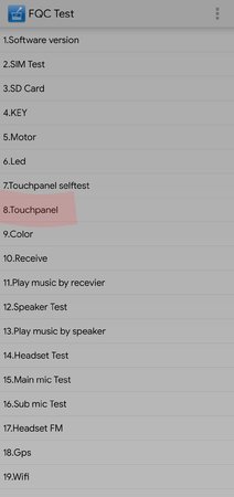

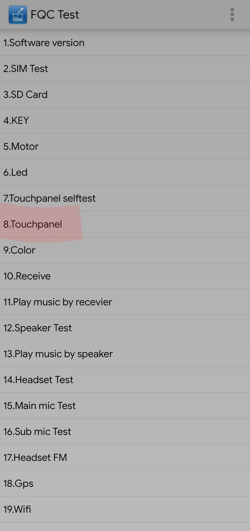

Also beim 9s ist das Display auch Hypersensibel. Teilweise reagiert es schon bevor der Finger 100% aufliegt.
Zur Sicherheit kannst du aber den internen FQC Test machen
Sorry fang mit 7. an
Da hast du Recht, das Display ist super sensibel. Aber es passiert leider auch, wenn das Handy auf dem Tisch liegt.
Den Test kannte ich gar nicht, habe ich aber gerade absolviert. Ergebnis ist: alles in Ordnung.
