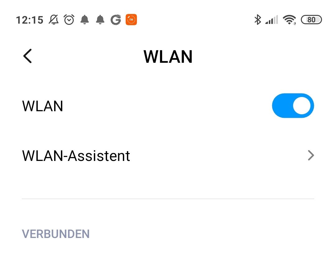

Wo ist die Einstellung versteckt ? đŸ€”
Danke
Wlan dann Wlan Assistent

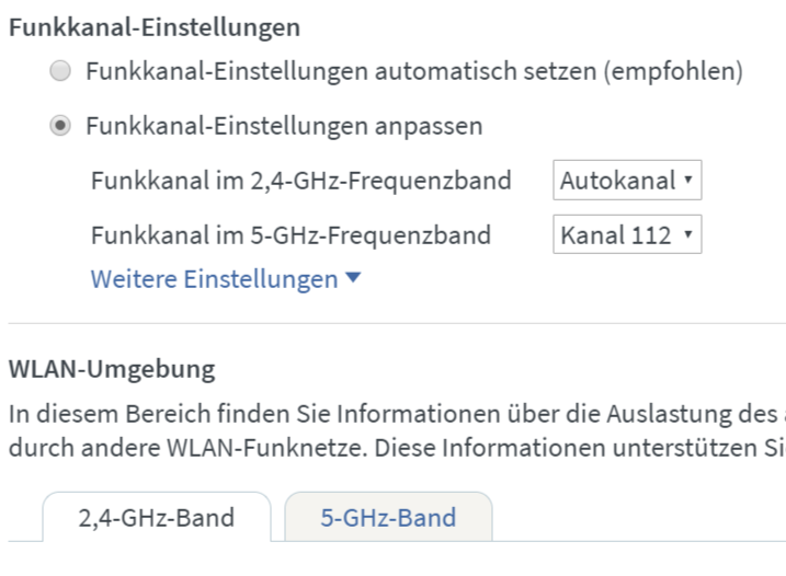

Ich hatte die Verbindungsprobleme auf dem Note 8 Pro auch. Leider nun auch auf dem 9S. Ich bin dann auf das 5-GHz-Band gewechselt und habe dort Kanal 112 eingestellt. Seitdem ist alles OK. (2 Tage)

Cris schrieb:
....habe dort Kanal 112 eingestellt....
getestet, nach 20 Minuten wieder Abbruch, wÀre auch zu schön gewesen.

Hallo Xiaomi WLAN😐😐 genossen, also nach dem Update bestand das Problem immer noch, ich habe jedoch bei WLAN asisstant, das beste Netz wĂ€hlen und die Verkehrs Option (ausgeschaltet), WLAN aus und an,seid dem ist das böse Problem tatsĂ€chlich weg, ...😃😃😃😃😃😃😃😃😃
