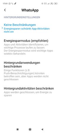

Ich befürchte, es liegt an den Energie Einstellungen.
Whats App steht z.B. standardmäßig auf vom MIUI geregelt.
ich habe das jetzt mal auf "keine Einschränkungen" umgestellt.
Je nach E-Mail Programm ist das evtl. ähnlich, bei Google Mail habe ich dafür noch nichts gefunden.

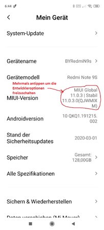

Ich besitze das Redmi Note 9s seit dem 3.April und hatte auch das WLAN Problem in Kombination mit der Fritzbox 7590. Die Energiespar Optionen für die entsprechenden Apps hatte ich schon beim Einrichten des Phones deaktiviert. Auch habe ich alle möglichen WLAN Einstellungen an der Fritzbox und am Phone durchgespielt ohne Erfolg.
ABER mit dem gestrigen Update sind die WLAN Probleme weg. Ich hatte nach dem Update das Handy zur Sicherheit Zweimal neu gestartet und seit Gestern ist die Verbindung bis jetzt stabil. An der Fritzbox habe ich auch wieder beide Frequenzen aktiv, sprich 2,4 GHz und 5 GHz mit WPA2/WPA3 und den schnellsten Protokollen.

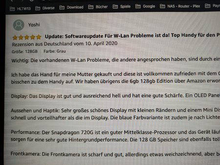

@foto: da behauptet jemand, dass das Update das Problem behebt.

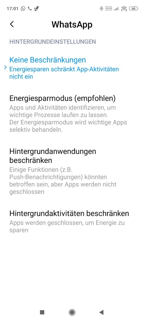

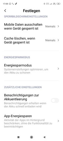

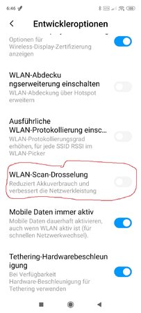

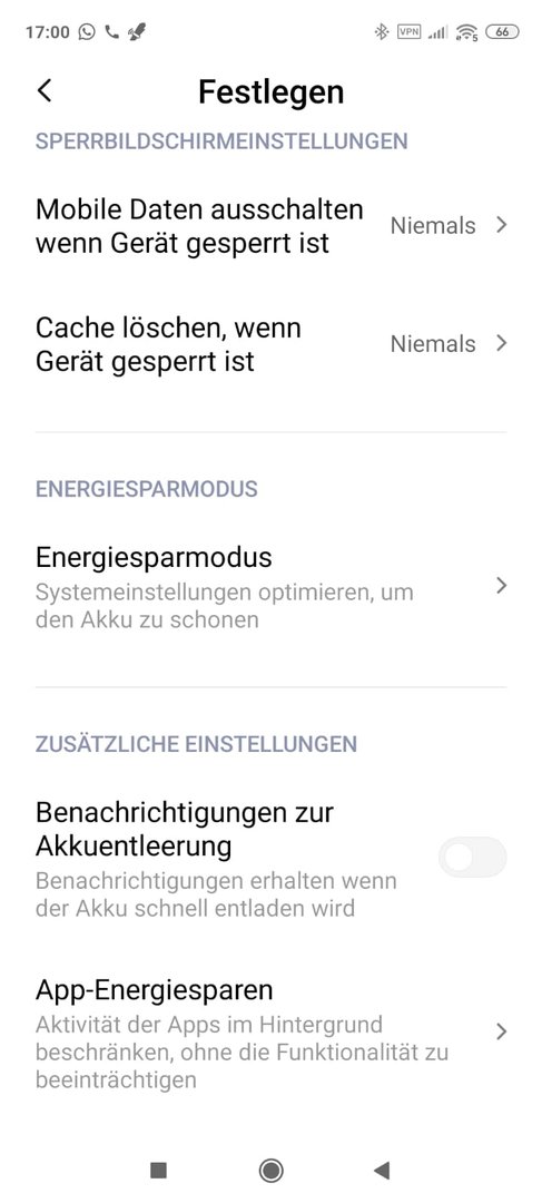

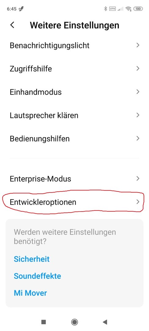

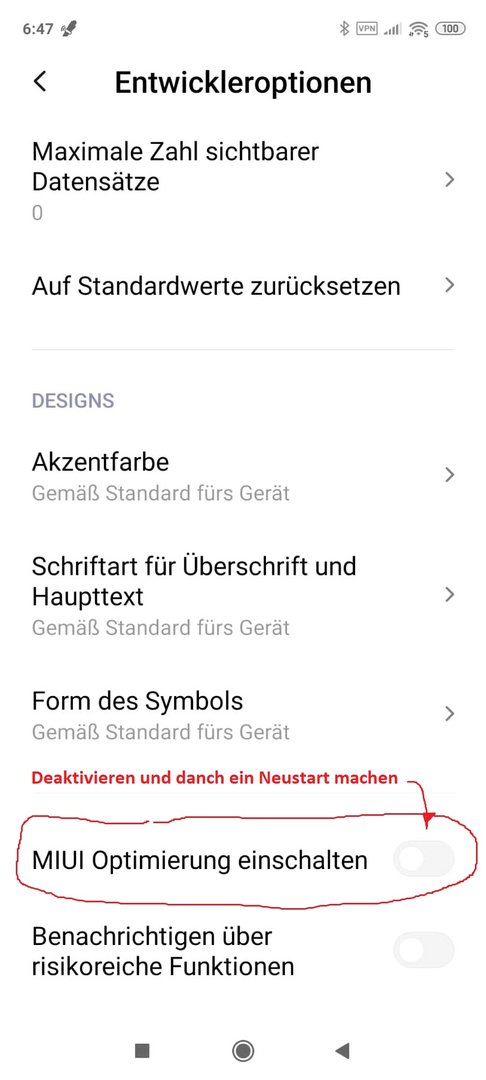

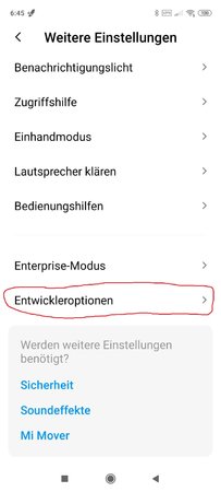

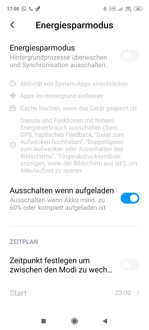

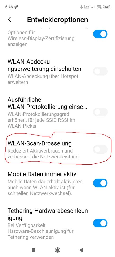

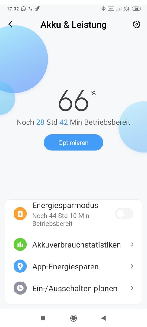

Also nachdem Update läuft es bei mir immer noch stabil ohne Probleme.
Beim ersten Einrichten eines Smartphones schalte ich generell alle Stromsparoptionen aus.
Ich habe mal ein paar Screenshots gemacht von meinen Einstellungen. Irgendetwas muss ich anders eingestellt haben, da es bei mir ja läuft. Ich prüfe Ca. alle 30 Minuten über die Fritzbox alle angemeldeten Geräte im Heimnetz und bisher ist die Remi Note 9s immer noch verbunden.
Ich würde gerne weiterhelfen, wenn ich wüsste woran es denn nun ganz genau liegt.
Entwickler__Option_freischalten.jpgEntwickler_Option_01.jpgEntwickler_Option_02.jpgEntwickler_Option_03.jpg1.jpg2.jpg3.jpg4.jpg
