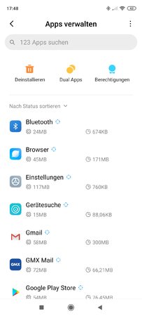

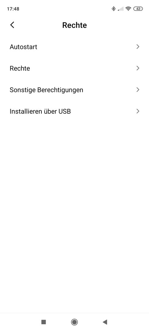

Am Morgen, wenn das Gerät über Nacht im Stand-by war und ich am Morgen den Flugmodus wieder raus nehmen will verbindet sich das Handy mit WLAN und Bluetooth. Über Bluetooth wird/soll dann die SmartWatch angesteuert werden, hat vorher wunderbar funktioniert.(altes Handy)
Die angeführten Einstellungen gibt es, so, nicht.
Apps verwalten und dann auf Bereinigen!

Du musst statt nach Status nach Namen sortieren und notfalls rechts oben die drei Punkte und "alle Apps anzeigen"
Reaktionen: nb44
Du kannst auch im Suchfenster bei alle Apps "Bereinigung" eingeben. Dann die App Bereinigung auswählen. Dort findest du unten rechts "Daten löschen".

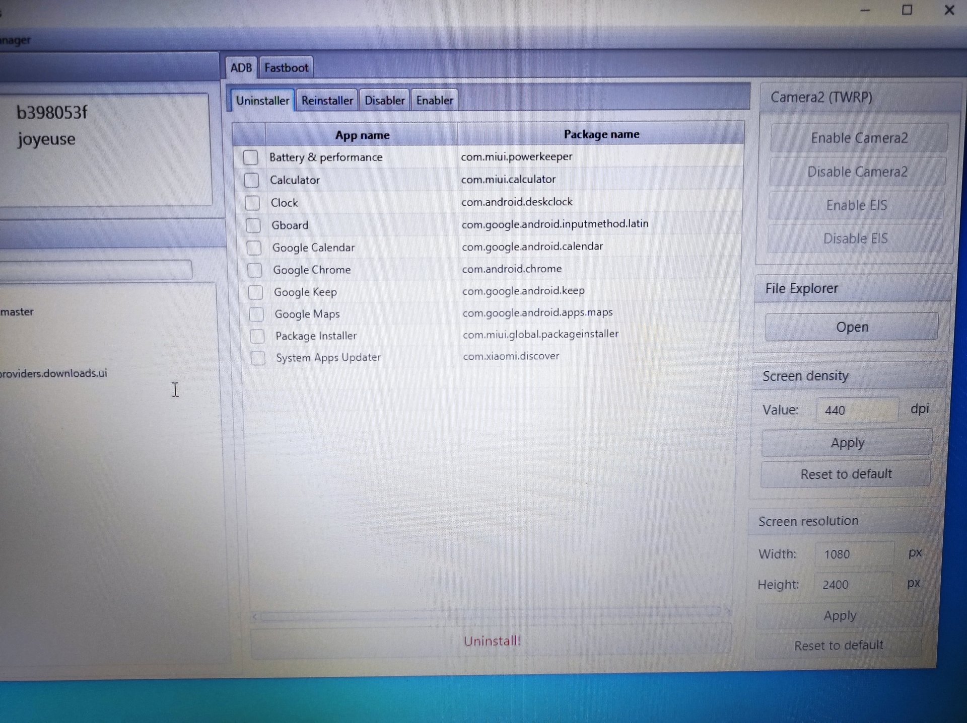

Ich hab mein Phone soweit debloatet,dass mir nichts mehr auf die Nerven geht.
Hiermit,für denjenigen der sich traut,hab ich alles entfernt.
Xiaomi MIUI Anleitung: Alle nicht benötigten Apps löschen
Da ist der Cleaner mit weg.
Das macht SD Maid viel besser.
Folgendes blieg übrig :)
Bitte keine Kommentare wie,was hast du überhaupt noch.
Alles gut.
