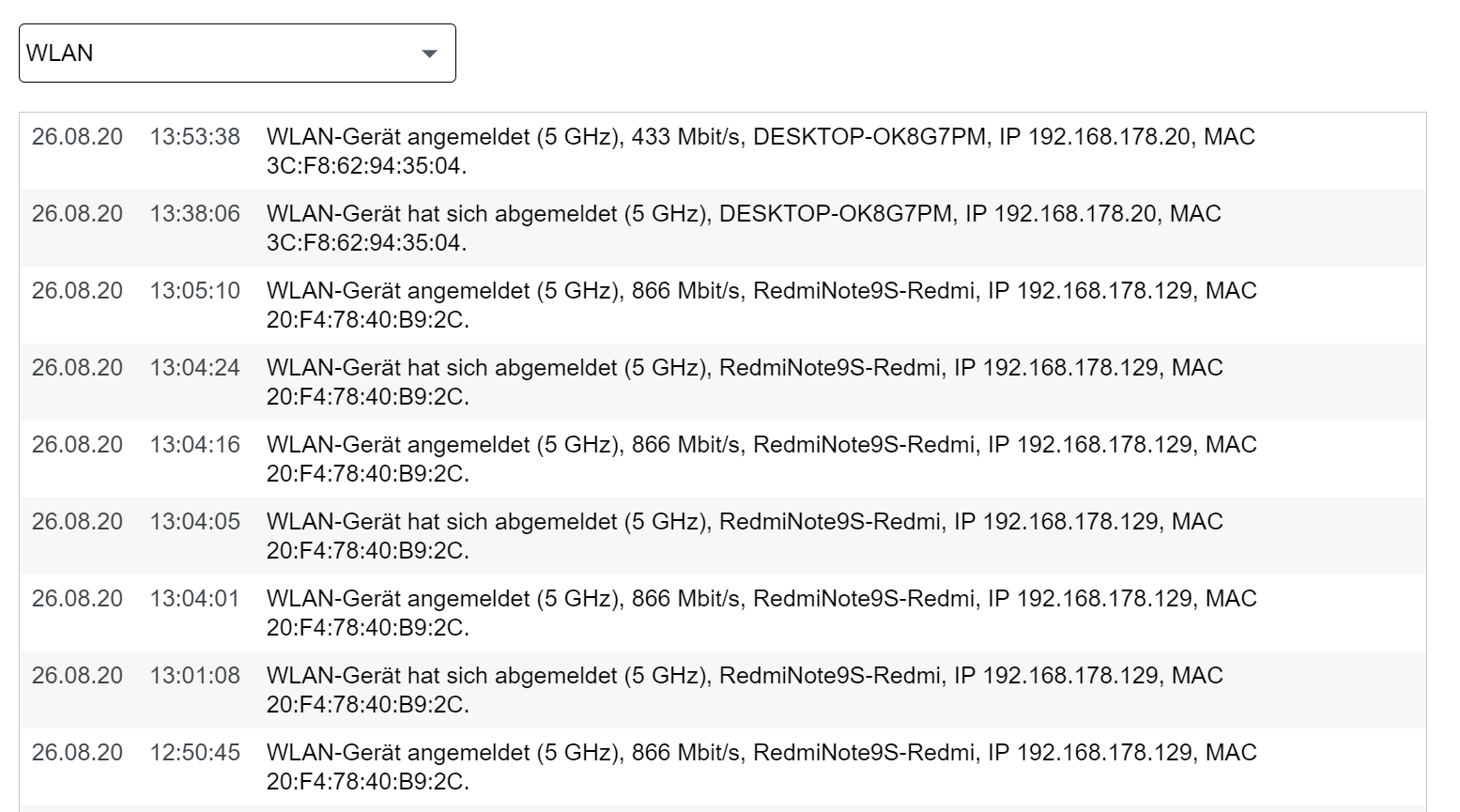

habe jetzt auch die 11.0.11.0 drauf. Kann nichts verdächtiges feststellen. Werde aber mal den Akkuverbrauch checken...
Es scheint auch bei mir tatsächlich gut zu sein.

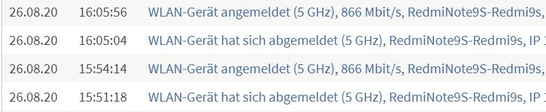

Ich habe zwar aber immer noch Abmeldungen im Router Log.
Jetzt habe ich mir daneben aber mal den Log meines (Fritz) Repeater angeschaut.
Die An und Abmeldungen passen hier anscheinend zusammen, und das automatische Wechseln ist hier ja eher gewünscht.
Das muß ich mir aber noch genauer ansehen.
Also, was jetzt mit den An- und Abmeldungen ab geht, ist kaum zu fassen. So wird dieses Phone für mich im WLAN Betrieb nicht mehr brauchbar.
  • Traurig
Reaktionen: TheMissingLink
@Cris Mit der 11.0.11.0 habe ich überhaupt keine An und Abmeldungen mehr alles Super
Reaktionen: Cris
