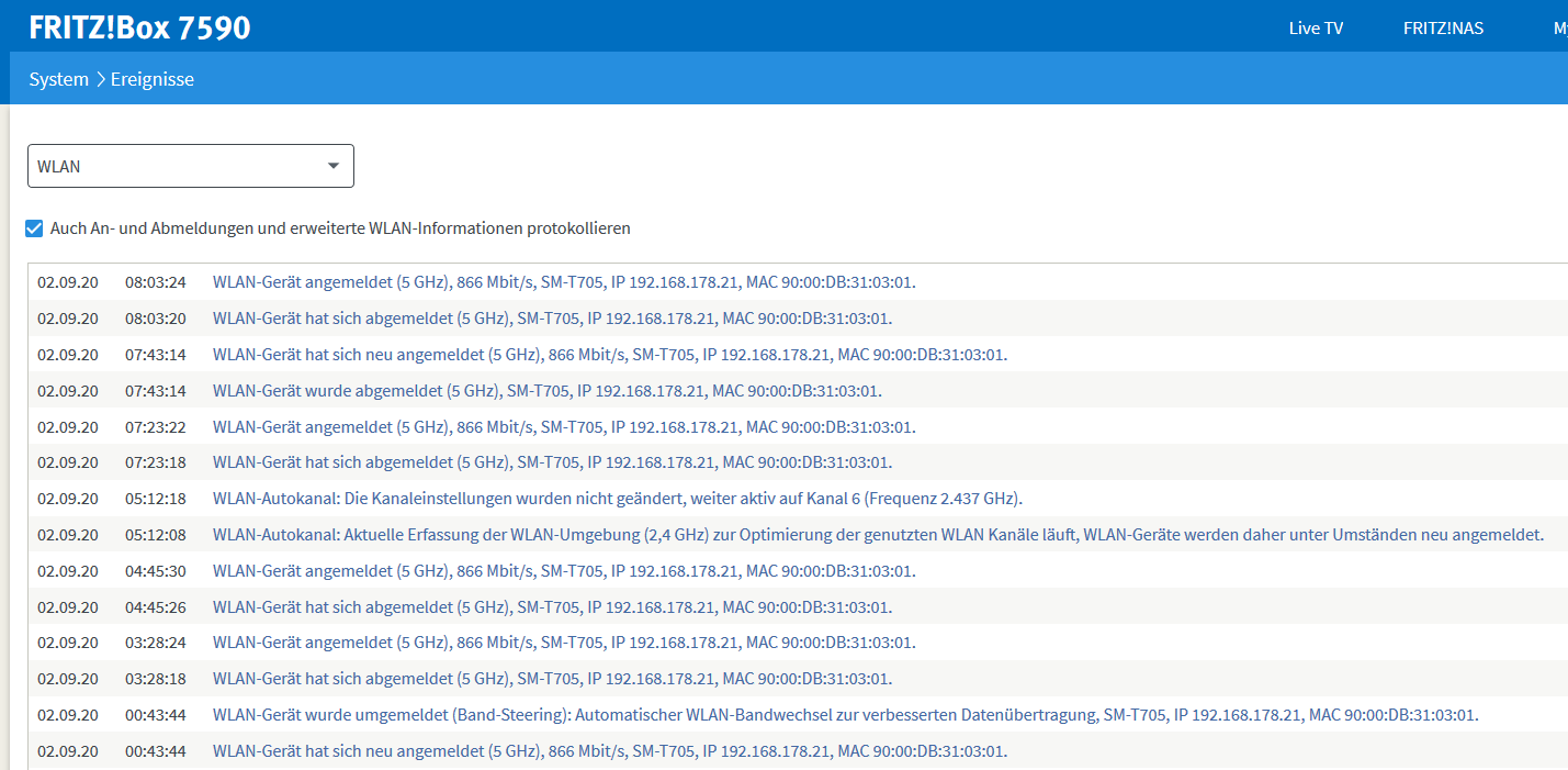

ich hatte eine Zeitlang nur das 5GHz Netz aktiv, dann am N9P das WLAN ausgeschaltet, etwas gewartet und WLAN wieder ein. Dann hat es gefühlt sehr lange gedauert, bis ein Connect da war. Wieder sehr viel später habe ich dann das 2.4er dazugenommen. Allerdings hab ich das Phänomen jetzt beim Samsung T705 😳
könnte doch die FB irgendwie Auslöser sein?

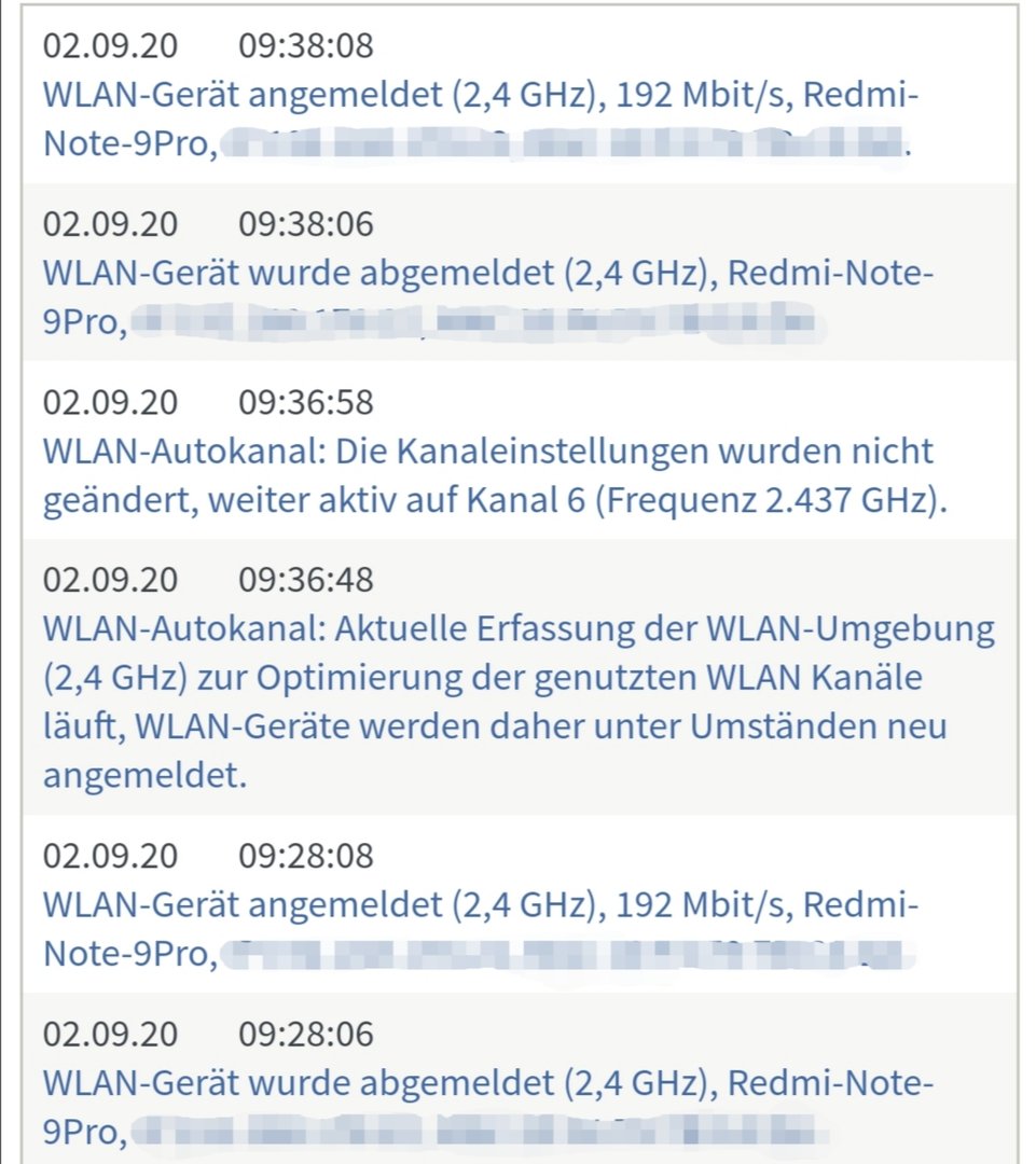

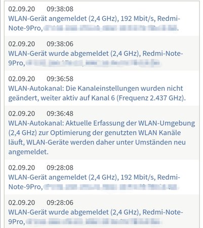

Bei mir ist nun alles wieder wie vorher, im 10-Minuten Takt ab- und anmelden, nicht nur beim N9Pro, auch beim Samsung Tablet 🙃:
