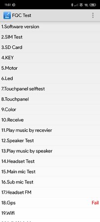

also um mal alles Softwaremäßige auszuschließen öffne die telefon App und gib ein *#*#64663#*#* und mach dort den GPS Test. Wenn da was schief geht ist es ein Hardwaredefekt

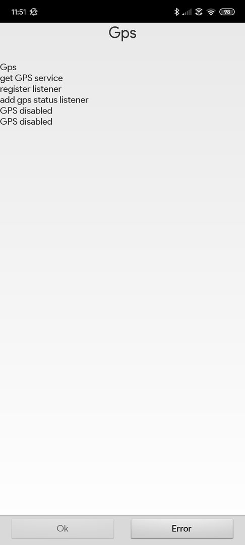

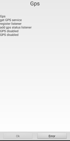

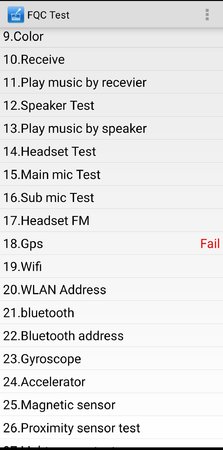

Das ist dabei rausgekommen.

Reicht Dir das nicht als Antwort? Hier siehst Du doch recht eindeutig, dass das GPS-System irgendeinen relevanten Fehler erzeugt und damit nicht nutzbar ist.
Sorry - für mich ein sofortiger Reklamationsgrund!
Reaktionen: kropi und elaschatz
Der Test ist ein interner Test und kein öminöser von einem Tool. Somit sollte Händler dieses auch anerkennen
komisch das er bei dir überhaupt keine Satelliten anzeigt. Du hast den Test im Freien schon ca. 1 Minute Zeit gegeben ?
so sollte es aussehen ...
moment, bei dir steht GPS disabled. Vor dem Test muss es schon an sein ...

@TM69: Wenn bein internen Hardware-Test GPS als "Fail" ausgewiesen wird, liegt das nicht daran, dass es deaktiviert ist...
Reaktionen: elaschatz
@joe_sixpack
Doch habs eben probiert..
Der interne Test ist wohl nicht Machtens das selbst einzuschalten ...

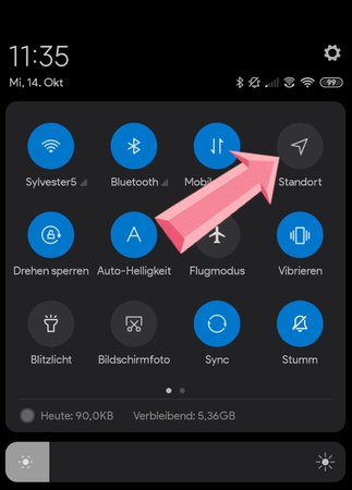

@elaschatz: Tja, also folgende Dinge hintereinander machen ...
1. Standortdienst aktivieren
2. öffne die Telefon App und gib ein *#*#64663#*#* ein
3. GPS-Test aktivieren
4. Ergebnis hier bekanntgeben....

OK dumm von mir hatte GPS nicht an. Kenne mich nicht so gut aus.
Er zeigt mir beim GPS Test OK an ich habe dann aber keine Zeit mehr für ein Screenshot weil das Gerät sofort wieder einfriert und runterfährt.
Ich werde es wohl oder übel Zurückbringen müssen.
