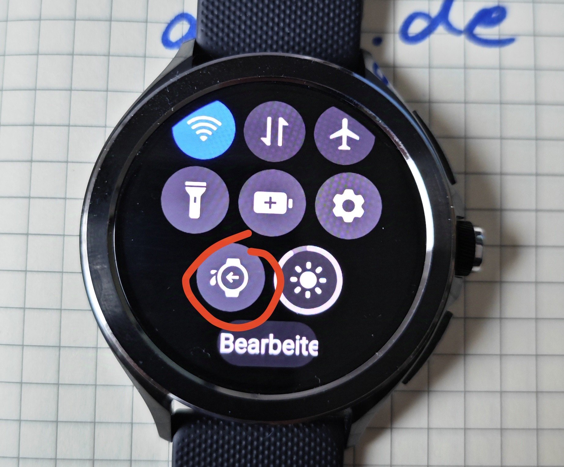

Hallo ,
Habe das gleiche Problem nach dem Duschen ( mit Warmwasser - logisch :) gehabt .
Auskunft Xiaomi : Die Uhr mag zwar Wasser aber kein Warmwasser . Ich sag dazu jetzt mal nix :-(
Also es gibt zwei Möglichkeiten , die Uhr beim Duschen nicht am Arm tragen oder unter dem Optionen Screen "nach oben streichen am Ziffernblatt" eine Funktion zum frei machen der Boxenmembrane . Achtung , Du musst diesen Punkt unter "Bearbeiten" erst hinzufügen . Das Symbol sieht aus wie am Bild .
Michael
